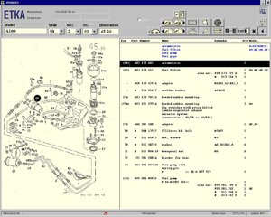

    Не думал ,что мне придеться давать рекомендации по КЕ ..:shock: Но здесь уж больно лихо обозвали узел...:bt: Попробуем в графическом виде...

    Увы, это не накопитель топлива, накопитель вот, стоит снизу около бака. Его функция снизить пульсацию топлива, а так же работает как обратный клапан(хотя он есть и в насосе). Можеш временно пустить на прямую.
