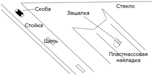

    Что то у меня не получается снять заднию и переднию пластиковую обшивку возле ветрового и заднего стекол, как их снять и можно ли обойтись без их снятия.......боюсь сломать....

    они на пластмассовых защелках (3шт., в металлической скобе) - ломаются на ура... без их снятия - снять потолок проблематично - по-любому будет в них упираться и опять же может сломаться...
    сам снимал осторожно тянув ровно как стоят, стараясь сначала стянуть дальнюю от стекол, т.е. ближний край к потолку...
    зы. естественно описываю для родимой Б3

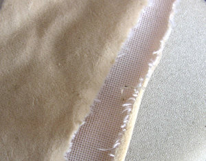

    1) проблемма поиска подходящего по вкусу и цвету материалла.
    Хотелось материалл типа велюра в цвет верхних деталюшек
    солнцезащитных козырьков, ручек, задних косых накладок.
    Поскольку выбор был никаким даже во Львове, взял поролон
    толщиной 1 см и материал (см. фото ниже)
    Проблемма материи - НЕ тянущаяся. Намучался с ней довольно.

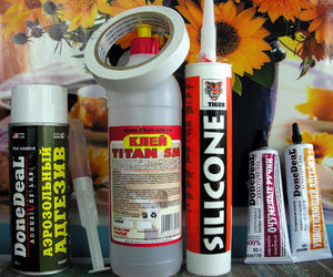

    2) поиск клеевых составов и т.п. (фото ниже)
    На очищенный жестяный потолок наносил Титан-клей (прозрачный
    и неохотно льющийся) до полного покрытия жестяного потолка.
    Важным моментом в этом деле есть хорошее смазывание клеем впадин, извивин и т.п. и недопускание грубого слоя клея - он потом отвердеет,
    останутся рубцы. Наносить можно как шприцом (что-то мелкое) или
    просто одной рукой. Последнее больше понравилось. Потом клей простенько обкатывается и удаляется с рук.
    Потом накладывал (приклеивал) поролон.
    Материю к поролону клеил аэрозольным клеем. Не самый подходящий,
    как по мне, по прочностным характеристикам клей. Отодрать от поролона можно. Решение - в перемешку с Титан-клеем.
