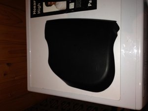

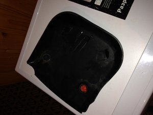

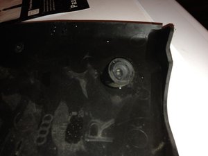

    Машина мне досталась с накладками, которые совсем не держатся на своем месте. При первом открытии крышки багажника они дружно упали на землю. Подскажите как они доржны крепиться на болты фары?Есть подозрение что там какие то пластмассовые кулачки должны быть. где их достать?:shock:
    Колхозил с помощью герметика красного- НЕ ДЕРЖИТ

    гайки фонарей сами пластиковые, с этими "кулачками", вроде.

    Требуется замена креплений пластиковой облицовки задних фар со стороны багажника)
    4L0 945 230 Гайка, колпачковая.

    СПАСИБО БОЛЬШОЕ!!!

    Сам менял :)
