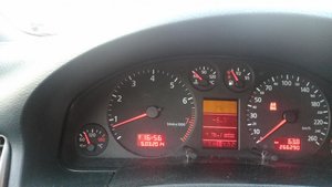

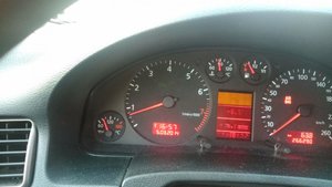

    Прошу сильно не пинать. Сегодня запечатлел на фото и видео. Хочу показать может кто подскажет что.
    Вобщем 2 фотки на конце у одной 12 у второй 13, на 12 фотке видно что температура около 60, но меня удивило что масло нагрето намного больше, фотка 13 буквально через 30 секунд пока я убирал фотик резко стрелка двигателя выросла на 90 и по ходу движения зашла даже дальше и масло около 100 нагрето было.
    Как это так получается?
    Далее приехав домой запарковался, стал смотреть перегреется ли машина и был так удивлен, что успел снять только конец действия.
    Вобщем датчик при стоячей машине резко на приборке температура с 100 градусов упала до 60.
    На видео видно как стрелка падает.

    температура масла с температурой охлаждающей жидкосто абсолютно не связано и это абсолютно нормально,т.к. у масла ведь нет системы его охлаждения,
    уже писал подключи ваг ком и глянь на показания t' ОЖ,изменения этих показаний,сравни с показаниями на приборке,на приборку и мозги идут абсолютно разные сигналы,но с одного датчика(там две независимых цепи,одна на указатель,другая на ЭБУ мотора),
    а гадать можно еще пару страниц,но это все равно не поможет в решении твоей проблемы.
