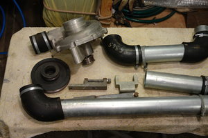

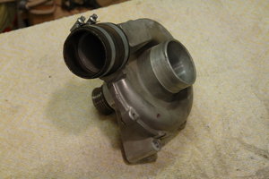

    Остался с прошлой машины.Изготавливался и устанавливался на мотор ABK.Ставится без каких либо доработок мотора,давление 0.15, при желании
    можно поднять до 0.3-0.4,но прийдется колдовать с мотором.
    Кому интересно-пишите в личку.

    ГЫЫЫЫЫЫЫЫЫЫЫ половынко турбынко.......!!!!!!!!!!:D :D :D :D
    кстати хорошее решение для владельцев штатных атмосферных моторов.:up:
    а что там за подшипники и чем смазываются?
    промышленные шарики?

    Да ,за основу бралась улитка от турбины.
    Внутренности перетачивались под колесо турбины большего размера.
    Подшипники для начала заказывал во Франции по
    100$ за штуку-сгорели за 2 минуты,потом перетачили
    корпус под 4 наших подшипника в ряд,сняли нагрузку с оси и все заработало.

    какая улитка использована?колесо какого диаметра поставили(от какой турбины?)во сколько раз сделана повышающая передача ? или прямая?
    какие наши подшипники?
