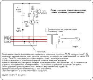

    Господа! А кто знает как сделать подсветку салона как у бэмэвэ, чтобы плавно так все зажигалось и гасло? :dead:

    лучше бы не говорил что как у БМВ, а просто - как сделать чтоб плавно гасло. а то получается закос под бмв?:))) думаю несложно... че-то врезать надо в проводку

    Может http://volkswagen.msk.ru/index.php?p=vw_faq13#13.8.1
    или как на картинке?
      71,1 КБ
      137
