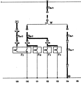

    Парни есть у кого нибудь схема как связан плафон освещения салона с концевиками дверей? А хочу замутить тему открываешь водительскую дверь подсветка ног срабатывает только там, открываешь пассажирскую дверь справа только там горит!! Вот и возник вопрос как подсоединить дополнительные плафоны что так горело и не влияло на центральный фонарь освещения салона??? Помогите разобраться студенту двоешнику!!!

    все просто!!!! питаешь плафоны постоянным плюсом по всему салону, только провода хорошие возьми... а минус вешаешь для каждого плафона на концевики соответсвующих дверей... Проще не придумать... Открываешь дверь - горит, закрываешь - нет... или ты не так хотел?
  15. falstaff
    falstaff Новичок
    30 мар 2005
    81
    Nissan
    Ответ: Нафоткал все что светится....
    тащишь "-" провода от доп. плафонов к соответствующим концевикам. У концевиков делаешь развязку на диодах... или заменяешь концевики задних дверей (они одинарные) на такие, как стоят в передних (двойные). Правый передний концевик обычно двойной, а используется только половинка.

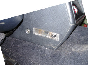

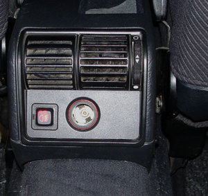

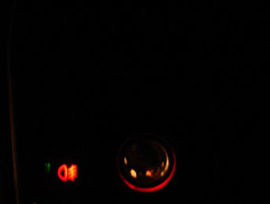

    Вот сзади сделал подсветку! Врезал кнопку принудительного включения.... а то иногда требуется когда сзади сидишь врубить хоть какой-нибудь свет... :love:
    кнопка горит красным когда включаешь габариты... полчилось нормально.... а то сзади вечный срач, все что можно обшаркают...

    на фото №2 - как раз хваленые плафончики? они ж сзади открытые, лампа светит (и греет) назад - коврик не подпалишь?
    А кнопка от чего?
  19. Doctor
    Doctor Живу я здесь
    25 мар 2005
    2.916
    х5
    не понял... какой коврик??? лампы там греются слегка, работали 2 часа у меня, плафоны были слегка теплые.... Кнопка от ВАЗ 2114, только пришлось перепаять подсветку.... впаял красный диодик..
  20. Doctor
    Doctor Живу я здесь
    25 мар 2005
    2.916
    х5
    аааа, коврик под тоннелем? под лампочками??? там они не касаются ковриков и большой зазор.... + там отделены перегородкой от ковра.... да + еще не греются сильно
