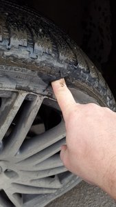

    Добрый вечер всем.
    Наехал на угол бордюра предельно неудачно, пробил так серьезно по ощущению. В шинсервисе сказали что попробуют заделать..
    Вопрос вот в чем, - Можно ли нормально залатать? и на сколько можно доверять такой заплатке на скорости?
    Не хотелось бы получить сюрприз на скорости за 100 км/ч.
    Может есть у кого опыт таких порезов?

    Была похожая ситуация. Заварили, надули, а там пузырь здоровый образовался на месте заварки и всё равно бабки срубили....короче выкинул я это колесо...

    Боковой корт порван, даже не берись делать, любая ямка или скорость и лопнет, бери новое, дешевле выйдет

    Если честно, палец еле воткнул и вытащил из этой дырки, ну наверное менее 10 мм дырка. В основном снаружи больше покоцало чем внутри...
    Была бы дырка чуть больше, то не сомневался бы, а так мучают сомнения.
    Про безопасность я помню, интересен опыт эксплуатации низко профильной резины с порезами до 1 см.

    в низкопрофильную камера не вставляется? мне грыжу отремонтировали, так один хрен выпирает так что смотреть страшно, а тут дыра рваная... если с покупкой новой покрышки напряг, то я бы поставил камеру лучше...а потом бы еще и заклеил.

    Не надо умничать, пускать за руль или не пускать решать благо не вам...
    Ни кто не говорил что она уже стоит на авто после ремонта...
    Размер шины R20 / 40

    Прошу конструктивно высказывать свой (или не свой) опыт эксплуатации "порезанных" шин. Смысл темы в том и состоит, что бы понять насколько можно верить шиномантажникам когда они уверяют в том, что шину можно восстановить.
    А то что кроилово ведет к попадалову и где купить - это уже другой вопрос.
    Повторюсь - Интересен опыт эксплуатации. Вопрос не в деньгах.

    И это только "грыжа",а у Вас порез,однозначно в помойку.
    Итак, отвечая на вопрос – «можно ли осуществить качественный ремонт грыжи на шине», мы даем однозначный ответ – нет!

    И так на лимитчика я явно не похож)))). Но у меня из обоих комплектов заделаны покрышки, на летних я пропорол торчащей арматурой, заделали чурки и сезон ездила.
    На зимней был порван баллон, положил в гараж, порвал ещё один, отвёз чуркам, заделали, заделали плохо через неделю спустила, отвёз ещё раз заделали по гарантии.
    Скажу так, РЛД делает так, что не видно был ли ремонт или нет, только что не восстанавливают надписи.
    Теперь особо умным! Я очень уважительно отношусь к Игорю33, но у него видимо не было такой ситуации когда на ходу покрышка низкопрофильная спускает, а у меня были и я скажу Вам так, Сразу не понимаешь что происходит, машину не кидает сильно куда то, её просто начинает тянуть и это сопровождается звуком.
    Вот если 18 бублик рванёт, то может и кинуть.
    ТС Делай и не парься, только обозначь два условия:
    1. Что бы после ремонта не было грыжи.
    2. Чтобы дали гарантию на ремонт до полного износа покрышки.

    Сделай и кинь в запаску. Ездить не рекоммендую. Можно конечно, но исход зависит от твоей удачливости.
    Мой реальный опыт: Лексус IS250, резина R18, профиль уже не помню. Задир об бордюр: не насквозь, до корда еще ой как далеко, грыжи нет, просто маленький клочек верхнего слоя треугольником вырван. Залечено по самым современным технологиям (см. выше описание технологии уже выложили). Примерно через год после лечения. Трасса Киев-Одесса, скорость около 180. Хлопок, машину кидает . . . Дальше не продолжаю. Машину в итоге удержал, никого не задел и просто остановился. Покрышку размотало как изоленту, этим "хлыстом" сорвало бампер, потянуло крылья. Бампер нашел в километре от места где остановился. Остатки покрышки даже не нашел.
    Не стоят эти пять сэкономленных рублей таких атракционов.
