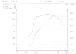

    а для меня главное- это среднее значение мощности дизеля на отрезке 3600-4600 об.мин, именно это значение определяет, насколько быстро авто разгоняется, а большой пиковый момент на 2000-2500 об - это баловство для лохов и бесполезный запредельный напряг для поршнешатуноколенвалов и трансмиссии, такими чиповками заманивают, типа того, ощутите как прет ваш авто сейчас и сравните как пер до чиповки
    Вот правильная, гоночная, кривая мощности для 150-сильного AFB-

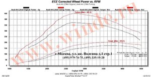

    а вот неправильная, для лоховски чипанутых 180-сильных 2.5 tdi (AKE и прочие)

    и заметьте, в первом случае пиковый момент 370 нм и 195лс, а во втором момент 451 нм !!! и мощность 203, но разгон авто будет примерно одинаковый, потому что разгон на каждой передаче будет происходить в зоне высоких оборотов, а там средняя мощность у обоих вариантов примерно одинаковая (187 лс)
    Зато резко нарастающий пиковый момент 451 нм на секунду вжимает в сиденье и создает лоховское ощущение "вот это дизель, вот это прет, яки ферари!", хотя мощность на этих оборотах никакая( она максимальна ближе к 4000 об), а трансмиссия на грани поломки
