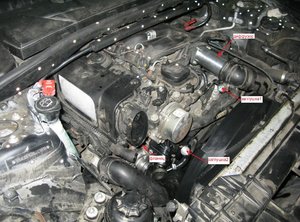

    Всем Здравствуйте.
    Я так сказать человек с другой планеты(BMW) сильно не пинайте.

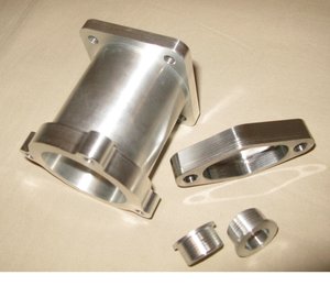

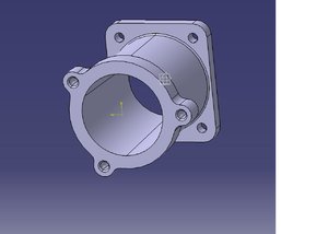

    Неуемная жажда надуть свой дизель (сейчас 3.2 бара) привела меня к достаточно серьезным изменениям в автомобиле.
    Вот решил посмотреть ,что думают дизелисты на AUDI ,и слышу дорогие сердцу слова"заглушить EGR".
    На своем автомобиле я его заглушил и программно и механически,пришлось изготовить комплект деталек.
    Очень интересно,как AUDI в этом направлении двигается.
    Дизелисты всех стран объединяйтесь.:rock:

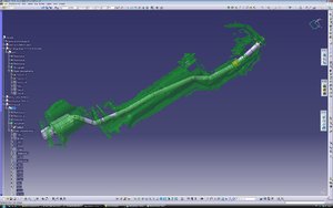

    Круто,выхлоп какой строил?
    Я все хочу сделать выхлоп по правильному,загнуть трубу на ЧПУ.
    Сейчас жду дорн когда сделают на стенку 1.5(три дюйма)

    на моторах 2.5 тди с тнвд VP44 егр глушится очень просто, достаточно скинуть разьемы с эл.клапанов клапана егр и клапана дроссельной заслонки, (и на всякий случай заглушить соотв. вакуумные шланги), ЭБУ это увидит и скорректирует показания МАФ

    Пауки и всё остальное варю из нержавейки.
