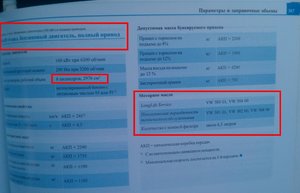

    0W40 это мобил дает для BBJ.

    На всякий случай сделал фотку из мануала. Допуски для BBJ.
