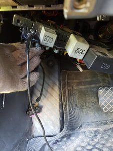

  18. Jerico
    Jerico Живу я здесь
    15 авг 2011
    1.146
    A6 C5, 99гв, ARJ
    Вот мои реле

  20. MCIRI
    MCIRI Живу я здесь
    21 янв 2009
    2.883
    Аргентина
    A 100 4B 1.8 88г.
    602
