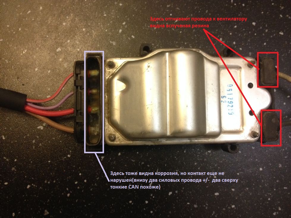

    То есть контролера CAN шины в блоке нет? :shock:
    Меня смущает вот что, ниже ссылка на фото блока от дизеля и там слева верхний провод по цвету вроде так как раз CAN маркируется.
    http://www.audi-club.ru/forum/attachment.php?attachmentid=377076&d=1390914483

    Судя по тому что написал ничего ты не понял :dash: Эбу моторный как раз и отправляет сигнал запроса заполнения на блок управления вентиляторами в диапазоне от 0 и до 100% . Напряжение на блоке постоянное, а его задача просто создать на выходе напряжение согласно запроса от ЭБУ преобразовав процент в величину напряжения непосредственно на карлосонах .

    Ну откуда там КАН ... Посмотри схему то блока .

    Влад, регулировка, наверное, по току

    Вот это как реализовано?
    Какой сигал там должен быть если подключить осцилограф что увидим.
    Я думал что там как раз быстрая can шина и ЭБУ с блоком вентилятора общается по ней, вы меня убедили что нет.

    при подаче 12 на блок(без сигнальных проводов) вентилятор крутит?

    на блок приходят два толстых кабеля("+" и "земля") и два тонких("+" и "сигнальный"). Проверьте тонкий "+". Собственно, нужно отключить сигнальный и посмотреть как это повлияет.

    Если сигнальный отключить , карлсон должен остановиться . Если даже мультиметром мерить , то при 6 V и есть максимальные обороты .
