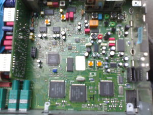

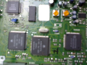

    СНЯЛ ЛЕНТОПРОТЯЖНОЕ!!! Какой проц,конкретнее,надо лапать?И с какой стороны???
    Кстати!моторола,а не керамика))))

  5. eeciv
    eeciv Завсегдатай
    22 мар 2007
    841
    Q5
    ты весёлый! неужели ты всерьез веришь что можно раскодировать магнитолу, слюнявя процессор. Человек прикололся... Представляю себе толпы клиентов лижущих плату чтобы сэкономить денег :)

  9. DJ PUMP
    DJ PUMP Участник форума
    16 авг 2005
    101
    Audi/45 94г. ACE
    Эта тема будет жить вечно и скоро прикрепиться вверху как важная.;-)
    Насчет мокрого пальца. На самом деле данный способ раскодировки магнитол существует но...
    1. Только на древних магнитолах с керамической сборкой проц-еепром. Там действительно иногда (при определенной сноровке ) можно ввести проц в ступор , когда он перепрыгнет в рабочий режим. Далее на этой магнитоле можно с помощью определенной комбинации клавишь ввести проц на смену кода и прописать туда с клавиатуры свой код. При последующем вкл. код в магнитоле будет уже тот что ввели. Сам так делал несколько раз успешно.
    2. Мастера , занимающ. раскодом этот метод не приветствуют и даже осуждают (ламерство и непроф.):hot:
    3. В моторах (моторолах) код прописан жестко в проце и не меняется простыми способом. Только танцы с бубном (программатором).
    В данном случае код лежит в...(автору смотреть личку) Я все подробно ему описал. В любом случае только некоторые знания электронники и програмирования вам помогут.
    Так-же советовал посмотреть пайку выводов процессора. Если уже подключались для считывания ,видно олово. Скорее код уже переписали и он другой.
    Открою маленькую тайну. Мастер чаще всего считывает дамп из памяти и меняет код на свой. Зачем? Да есть вероятность, что после продажи или иной форс мажерной ситуац. она опять окажеться на столе у него и он сможет срубить еще бабок.:rotate:
    Если пайки нет , то есть вероятность посчитать код по борту (на наклейке если цела). Это как вин у машины , кое что говорит о магнитоле и коде. Существуют калькуляторы. Но в инете много барахла не работающего или не под данный тип проца. Соотв. результат 0. :umnik:Короче - я лично думаю , если она тебе дорога как память , отдай знающим людям. А тема эта скорее для форума по электронике и раскодировке. ИМХО. Все что знал рассказал. Удачи.

  11. eeciv
    eeciv Завсегдатай
    22 мар 2007
    841
    Q5
    тайн никаких нет, код лежит в eeprom моторолы нс05 - эта та которая рядом с кварцем(проц определяется по маске), код в явном виде в первой строке, я считываю проц вообще без пайки. При внутрисхемном чтении есть вероятность вообще потерять дамп, поэтому у тех кто этим занимается всегда есть или должна быть коллекция дампов.

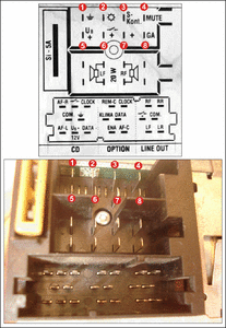

    Всем привет! Сегодня снял Дельту, приволок домой захватив блок питания, eeciv, подскажи чайнику по буквкам что куда подключать, присутствует боязнь все напутать ореентируясь на вышеизложенное (как я понял: минус на клему №1, плюс на №3,5,6), я даже картинку в графическом редакторе сделал. Спасибо.
      368,6 КБ
      434
  20. eeciv
    eeciv Завсегдатай
    22 мар 2007
    841
    Q5
    все правильно + на 3,5, 6 включай и жди, если часа через 2 ничего не призойдет, то тогда не знаю
