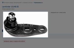

    ну ну, так поэтому каталогу по подбору запчастей и видно что нижний опорный на 2х отверстиях и если на него глянуть есть еще и фотографии в этих каталогах, о чюдо, так там видно что эти 2 отверстия имеют круглую форму а не овальную. и такая продвеска на седанах а80 до 92го года. те значит до 92го года точно не регулир развал. но в мануале написано до 95го ну я мануал не составлял... конечно если есть такая необходимость (дефект кузова подвески ,развал ушел) придется топорными методами лом и тд корректировать развал.

    http://www.linepart.ru/imgbank/tcd/15/1094293.jpg Хватит нести бред и оскорБЛЯТЬ участников форума .В рычаге для шаровых без ГУРа продолговатые отверстия.

    бред. смотри картинки с того же эхиста. на шарах отверстие не круглые, а овальные.

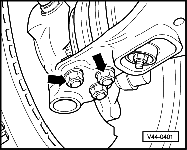

    Ты странный парень))) В споре родится истина если стороны будут приводить аргументы, а ты просто отрицаешь все доводы которые тебе приводят. У меня была В3 87 г.в. там стояла такая шаровая как на картинка ниже, развал регулировался. Сейчас две полноприводных (передняя подвеска от монопривода не отличается) В4 94 г.в. фото шаровой приводилось выше, развал регулируется. Приводились выжимки из Эльзы по регулировке развала, но тебе все равно.

    Короче, получается, что на B3 c гуром - регулируется развал, а без гура - нет (ну если только чуть-чуть, 2 болтами, которые ступицу к стойке прикручивают). У кого-нибудь была B3 без гура, проверить? С гуром у меня есть - там 100% все регулируется и дырки овальные на шаровых.

    Ты не внимателен.Там либо в шаровой прорези,либо прорези в рычаге и шаровая вместе с планкой крепежа "ерзает" в рычаге.:nod:
