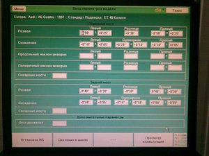

    Тогда вот.

    ну, картинка с развального стенда, которая показывает допустимые значения. дальше что?
    тут при чем всё и сразу.

    Фотал для клубня в другую тему параметры,но как видишь меряется и продольный и поперечный и смещение оси.Вертолет уже видно.Что может добавить стапель?Диагонали?
