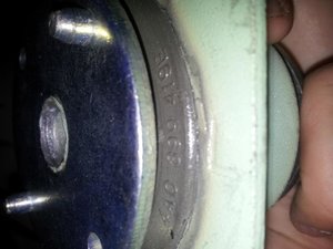

    VAGовские
    вот как смог сфоткал

    А это фото оригинала.

    Хм, разница только в завальцовке... Вероятно резинки они купили и вальцевали сами. В любом случае самое главное это качество резинки. 300 против 3-4 тр :rock:

    первый раз слышу, что в Dello оригинал бывает.
    Наличие оригинального номера ни о чём не говорит. Jp Group тоже оригинальные номера на деталях рисует, но оригиналом они от этого почему-то не становятся :D

    И колечки на резинке присутствуют? У меня ведь после буквы "Е" стоит "/" с цифирами и колечки.
    А РТИ с ориг номерами у меня и на божевых изделиях присутствуют.[​IMG]

    Так не бывает, не радуйтесь. Сколько стОят, столько и отъездят. Сам видел точно такой же оригинальный номер на сайлентах ЖП-групп, но это совсем не оригинал.:)
    Сейчас установлены Майле(слева) и Феби(справа)450рэ\шт, оба просят замены, пробег около 40тысяч.

    Вот и я прикупил точно такие же Боге, со срезанными логотипами. Можно сказать это оригинал.

    У тебя другой сайлент, и номер другой для твоей КПП.
    По поводу оригинал или нет. В любом случае эти мягче фейби и жп груп. А это самое главное, для меня. Надо чтобы было мягко а не на долго. На долго подрамник приварить можно, это на долго будет. Через 40 тыщ с заменой рычагов сайленты эти без проблем меняются.
