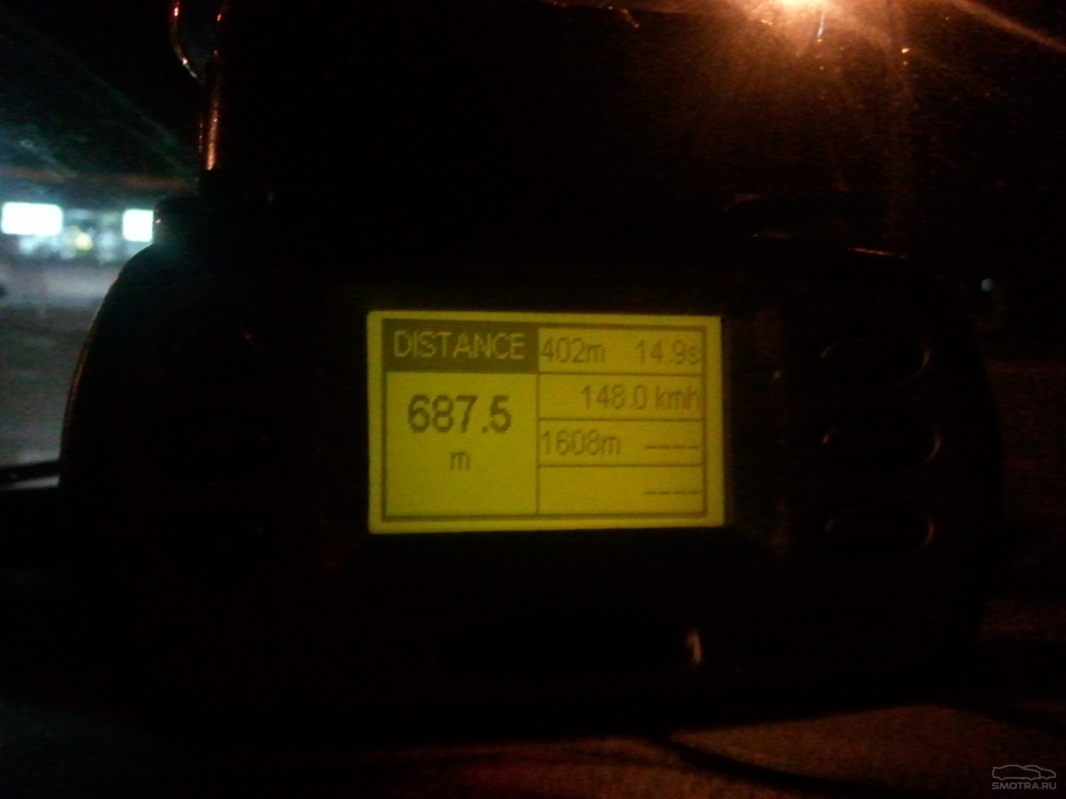

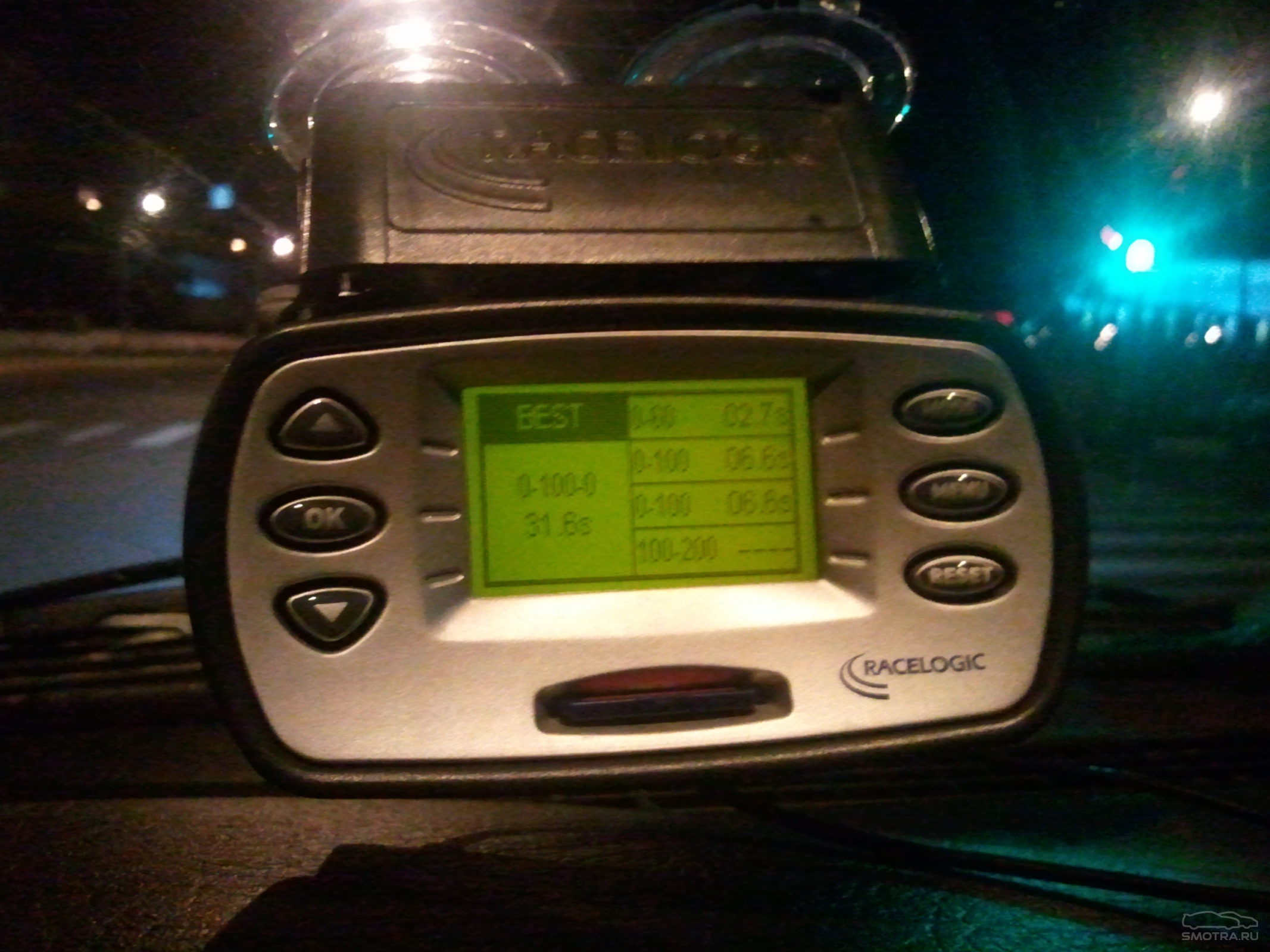

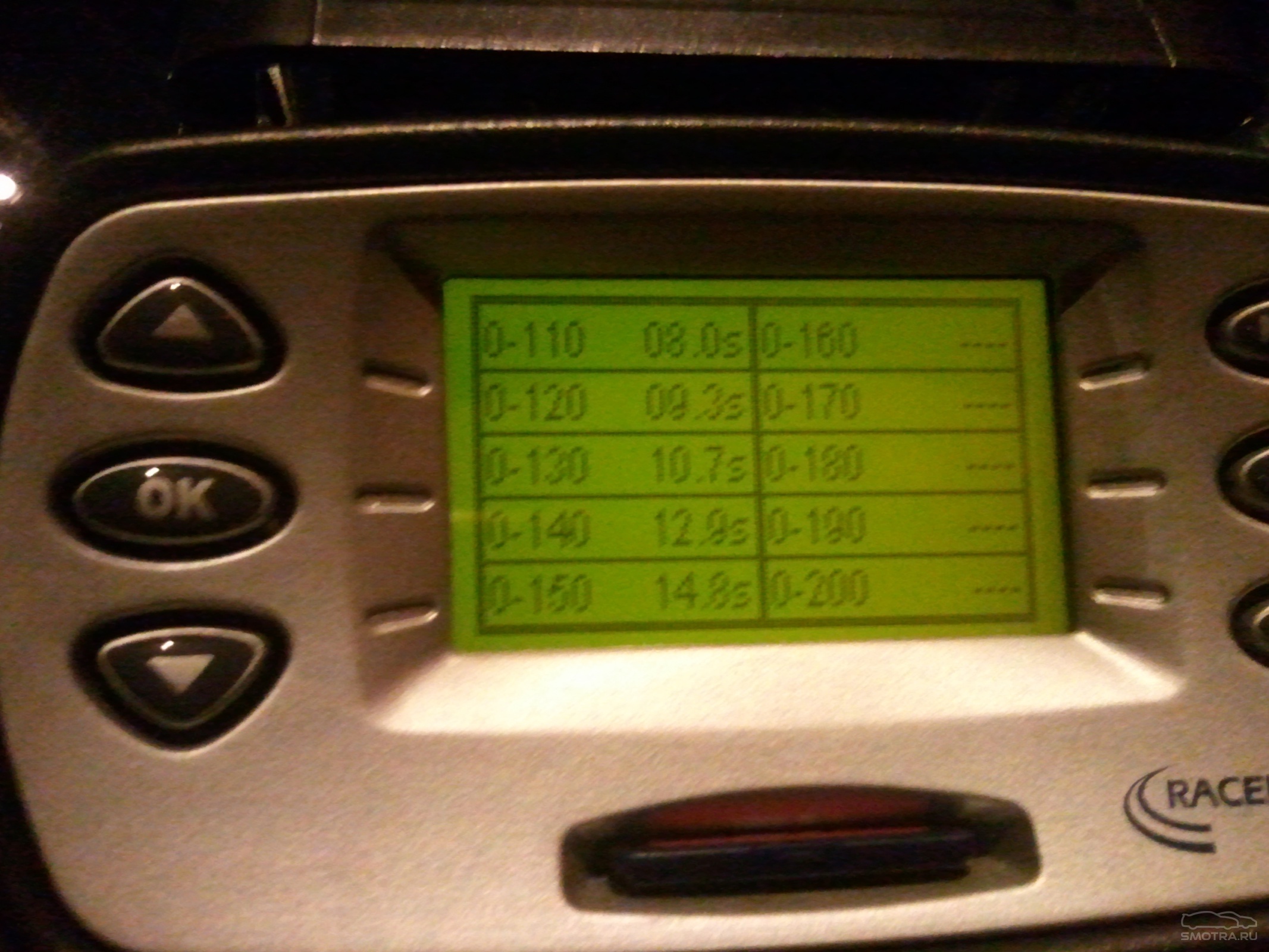

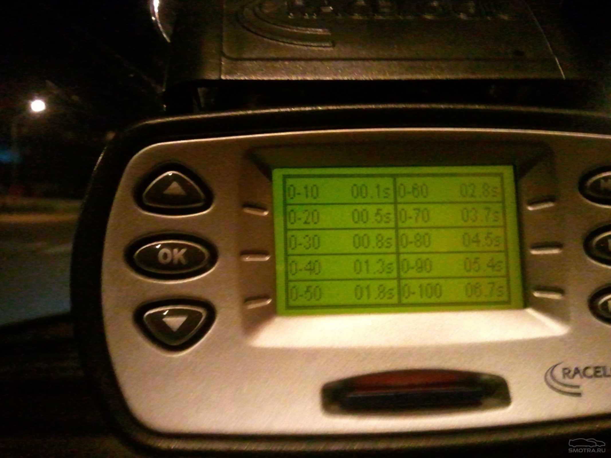

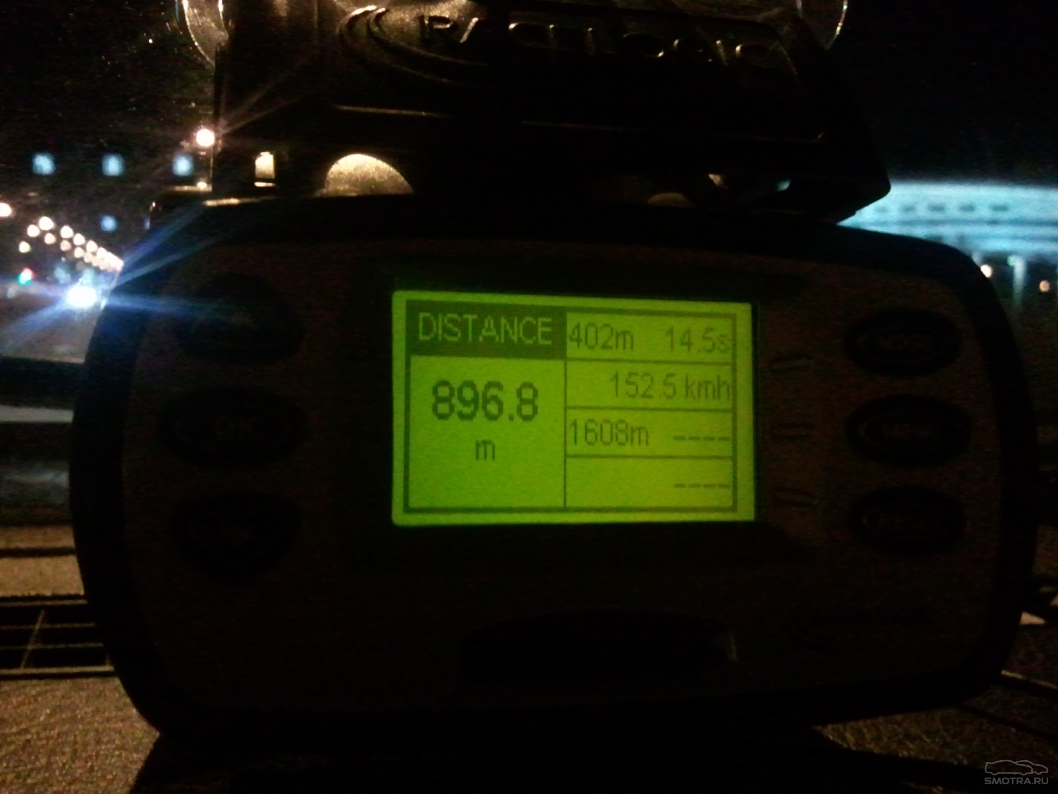

    сегодня разжился на вечер чудо приборчиком под названием Racelogic
    результаты в целом ожидаемо хреновые
    На родном мозге лучшее время квотера он намерил:
    14,5с
    выход 152,5км/ч
    0-100 с прыжка получилось - 6,6сек.
    на мозге с прошивкой от PRJ с условно 3-х барным мапом по ощущениям машина нихрена не едет.
    но квотер порлучился 14,7 сек со сокоростью выхода 149,4 км/ч
    0-100 с прыжка получилось такое же 6,6 сек
    на мозге с прошивкой SMS + 3-х барный мап машина по ощущениям едет очень похоже на оригинальные мозги но на сильно нагретой машине
    квотер получился худший из всех - 14,9 сек со сокоростью выхода 148 км/ч
    к сожалению остальные фотки на этом мозге сделать не получилось и разгон да 100 не известен.
    вообщем ожидаемо тачка не валит.
    хотя прыгая с отсечки резина 225/50 R16 буксует люто )))
