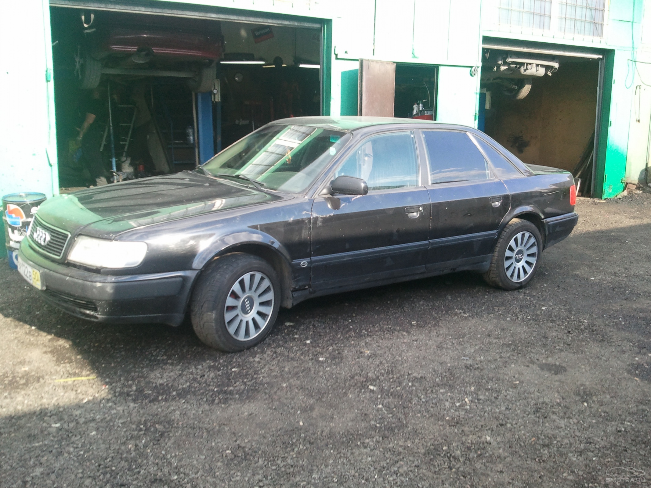

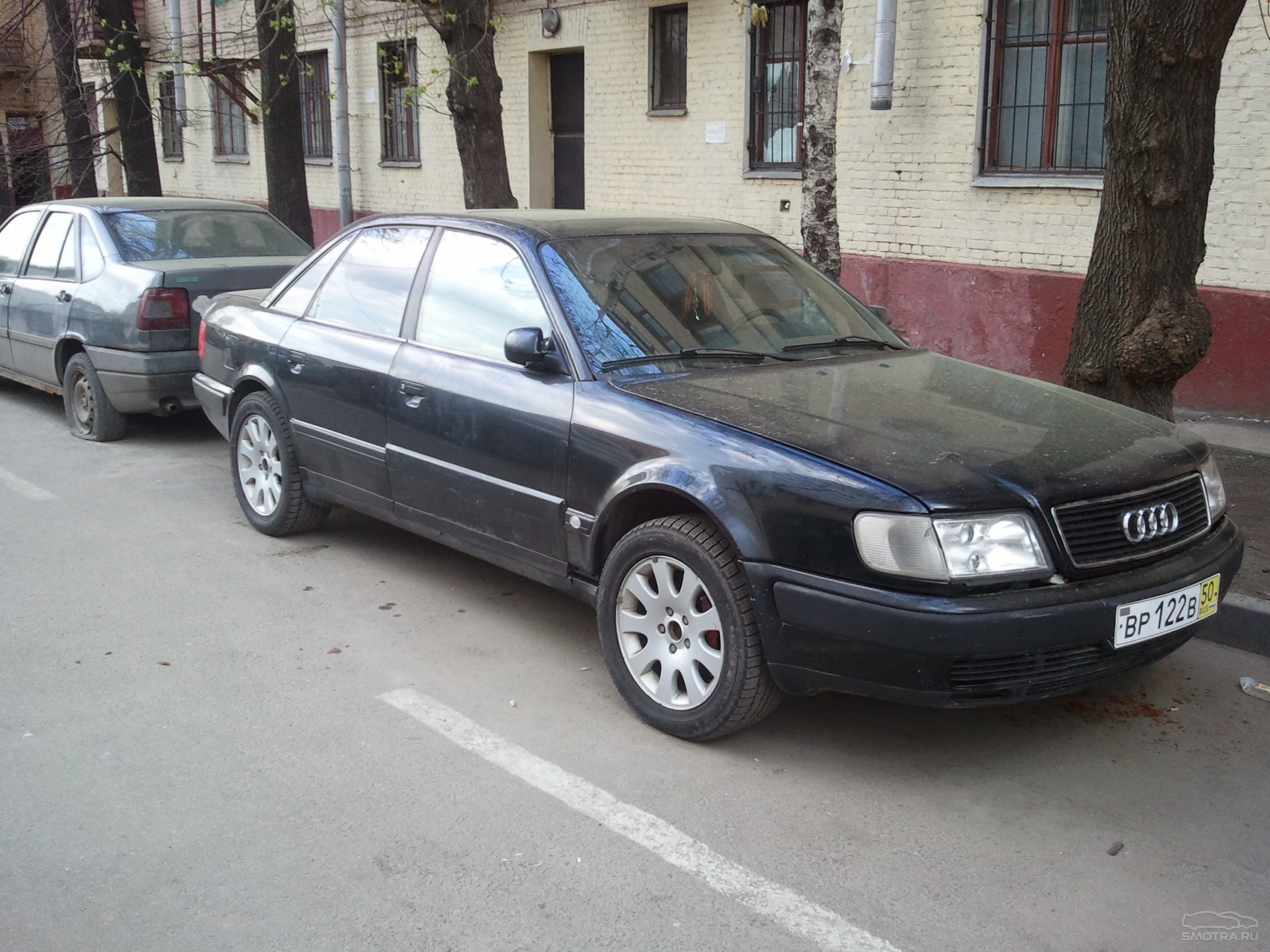

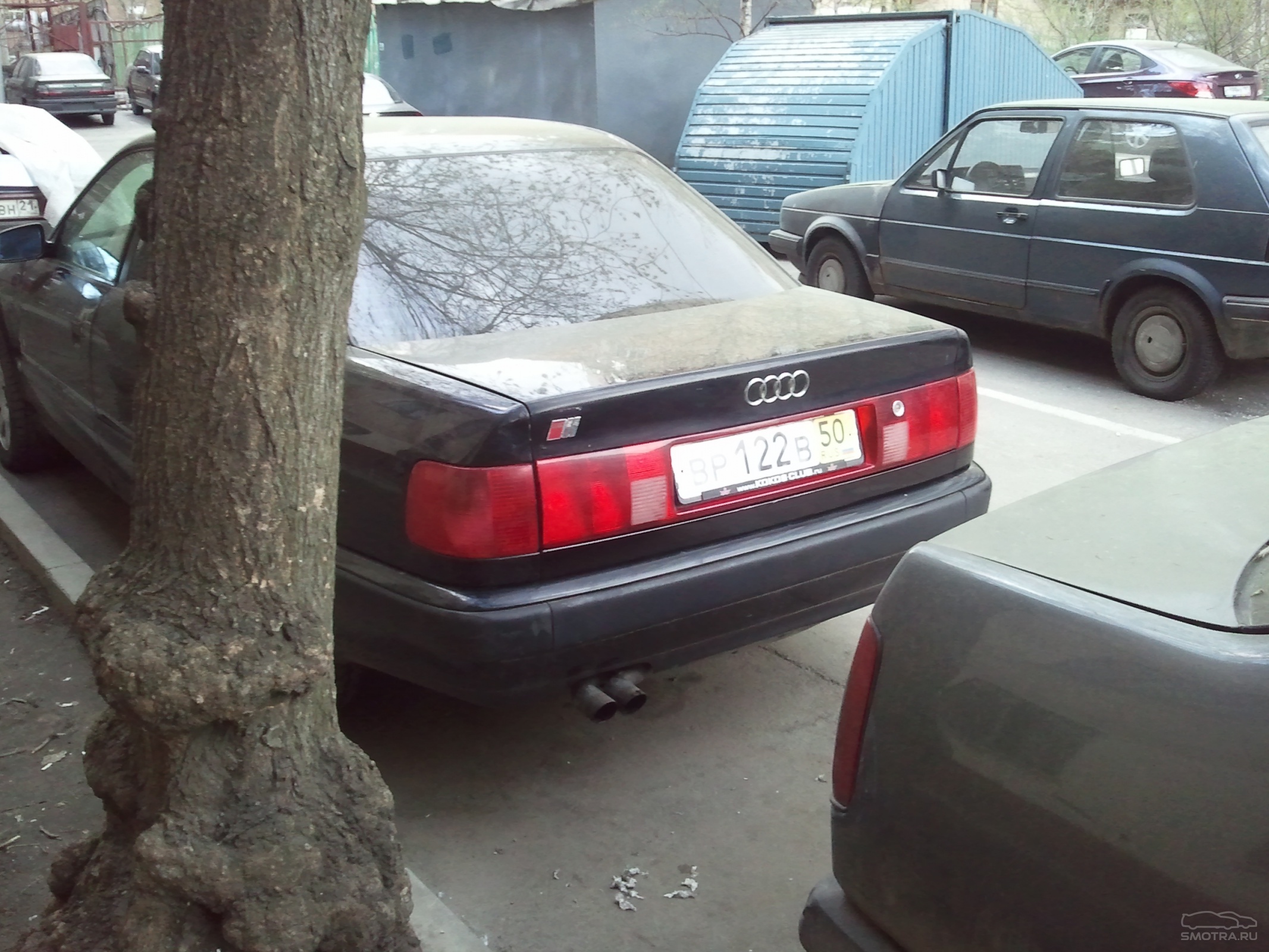

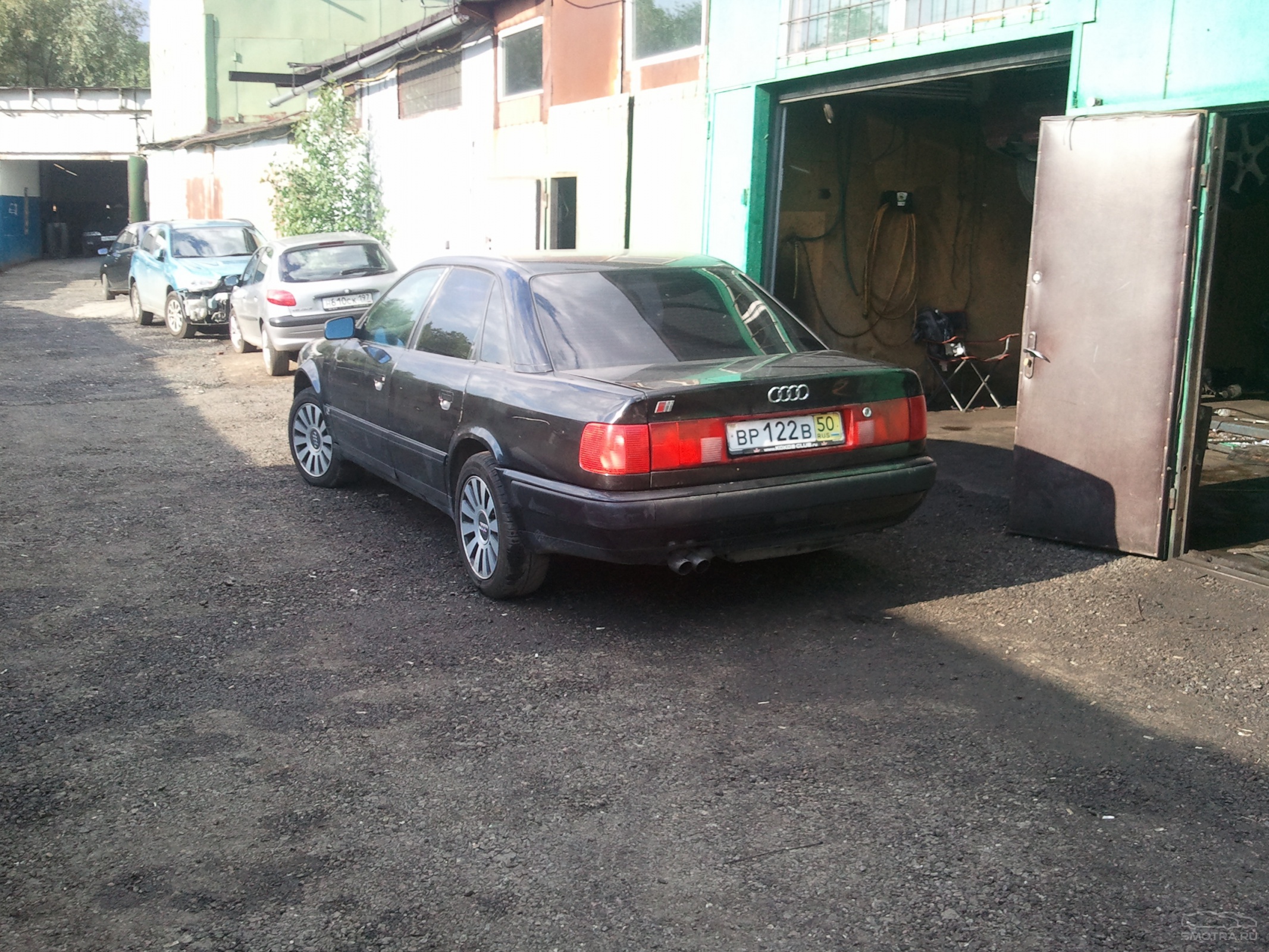

    что успел в промежутках
    помыл машину
    ззади, на крышке багажника была кусками отвалившаяся шпаклевка. Оголенные участки покрылись ржей.
    поскольку перекрас в этом году точно не планируется просто зашкурил края, загрунтовал и покрасил. Получилось конечно на отъебись но в глаза уже так не бросается. + Поставил заднюю бленду. Получилось вполне себе ничего
    так же заменил правую переднюю дверь, на очереди задняя правая.
    а так же поставил временные летние колеса.
    вообщем на сегодня машина выглядит вот так.
