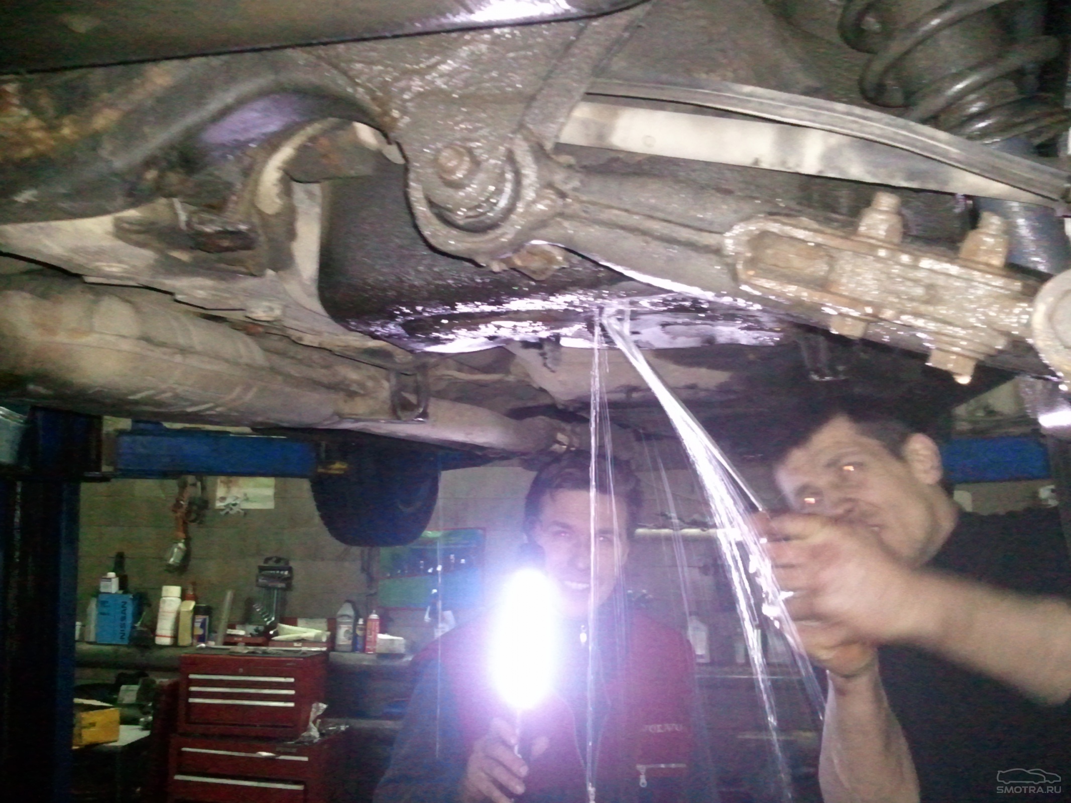

    подкапотка в момент покупки
    и Андрюха расковыривает ссущий бензобак что быстрее слить остатки :lol:

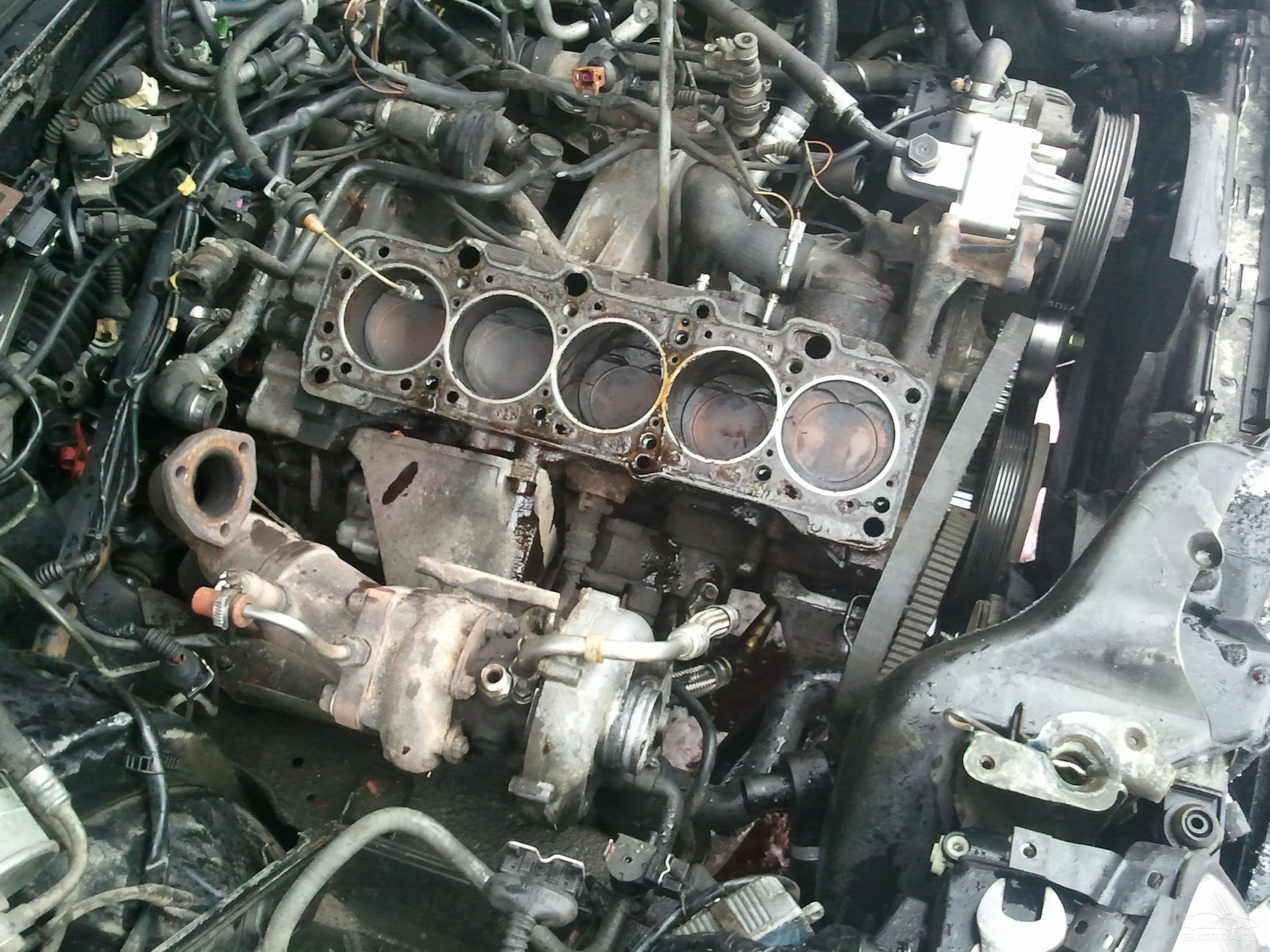

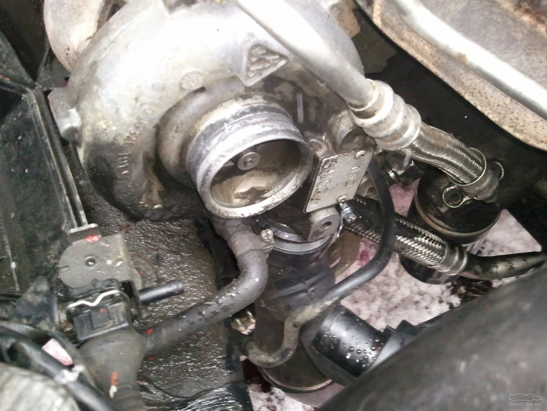

    Перед началом ремонта Андрюха сгонял на мойку чтоб сбить под капотом грязь.
    стало сильно лучше
    Затем начали разборку
    Сняли вестгейт и все патрубки
    а затем добрались и до клапанной крышки
    а там и до болтов ГБЦ не далеко
    раз, два взяли, и вуаля
    а вот и сама турбина SMS

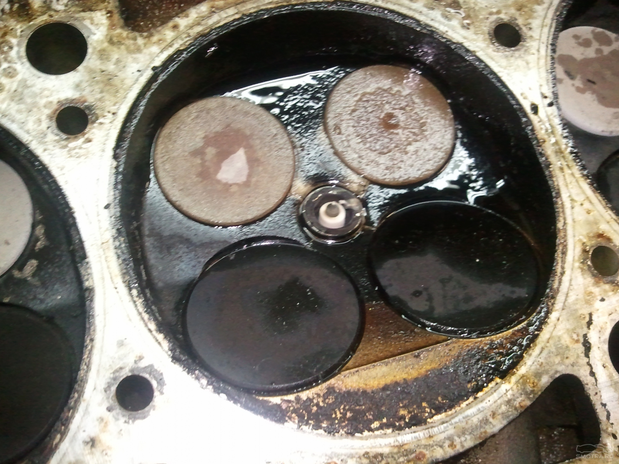

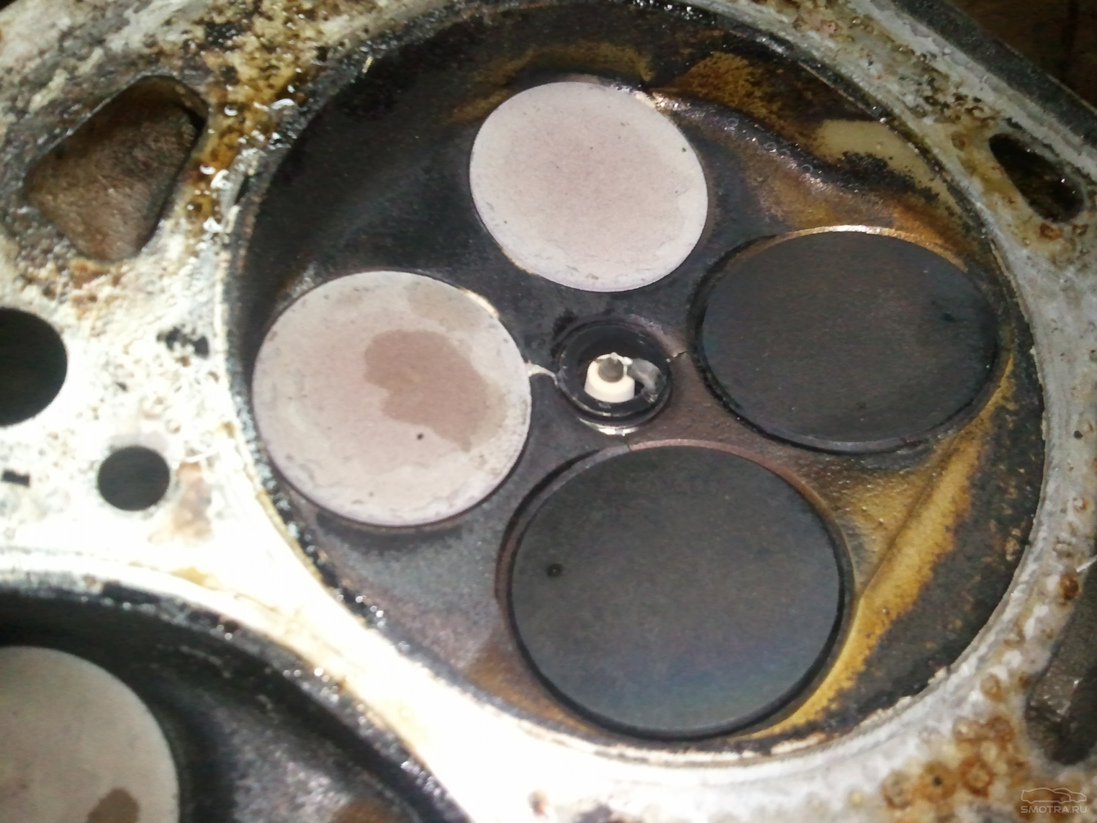

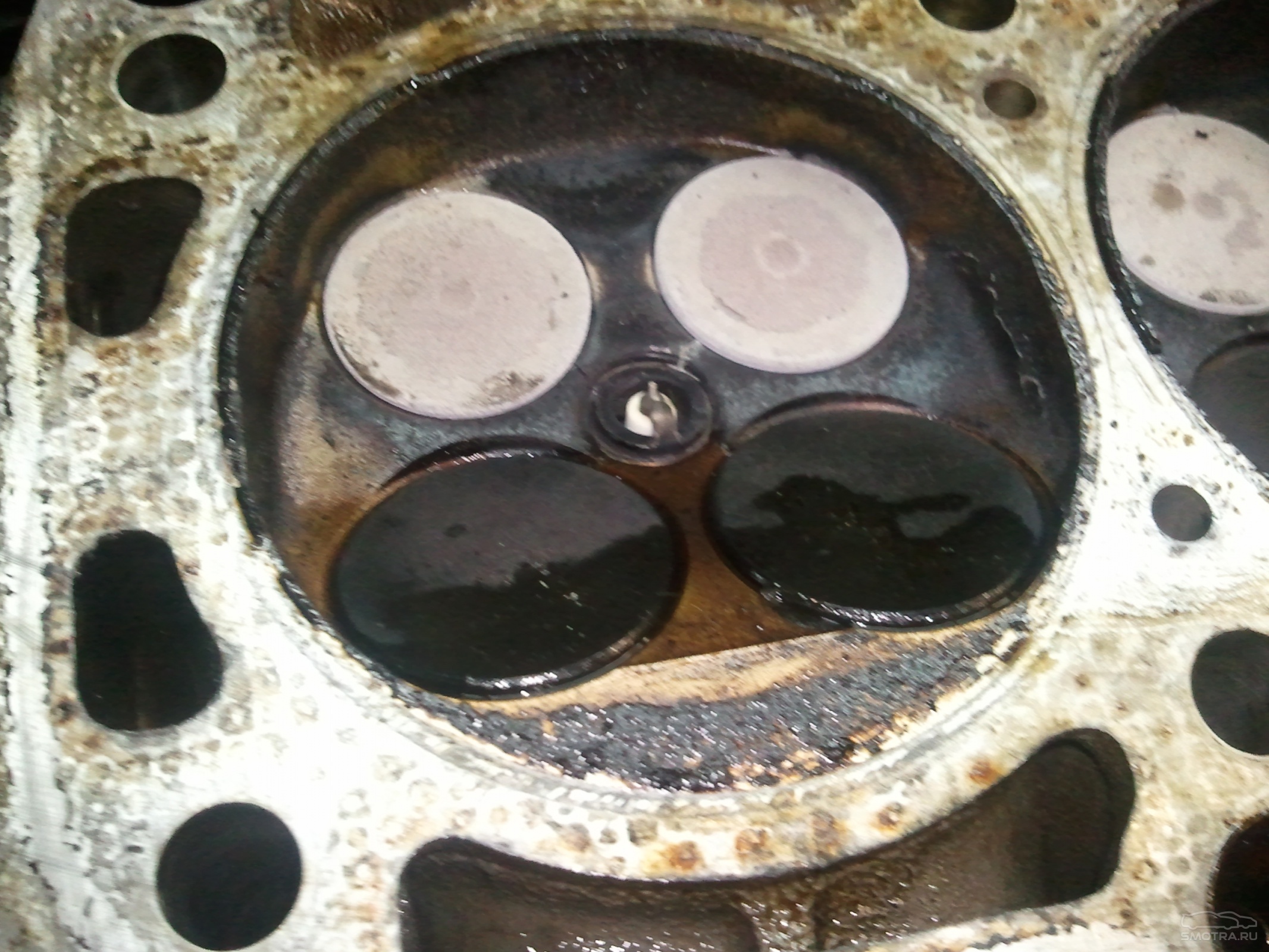

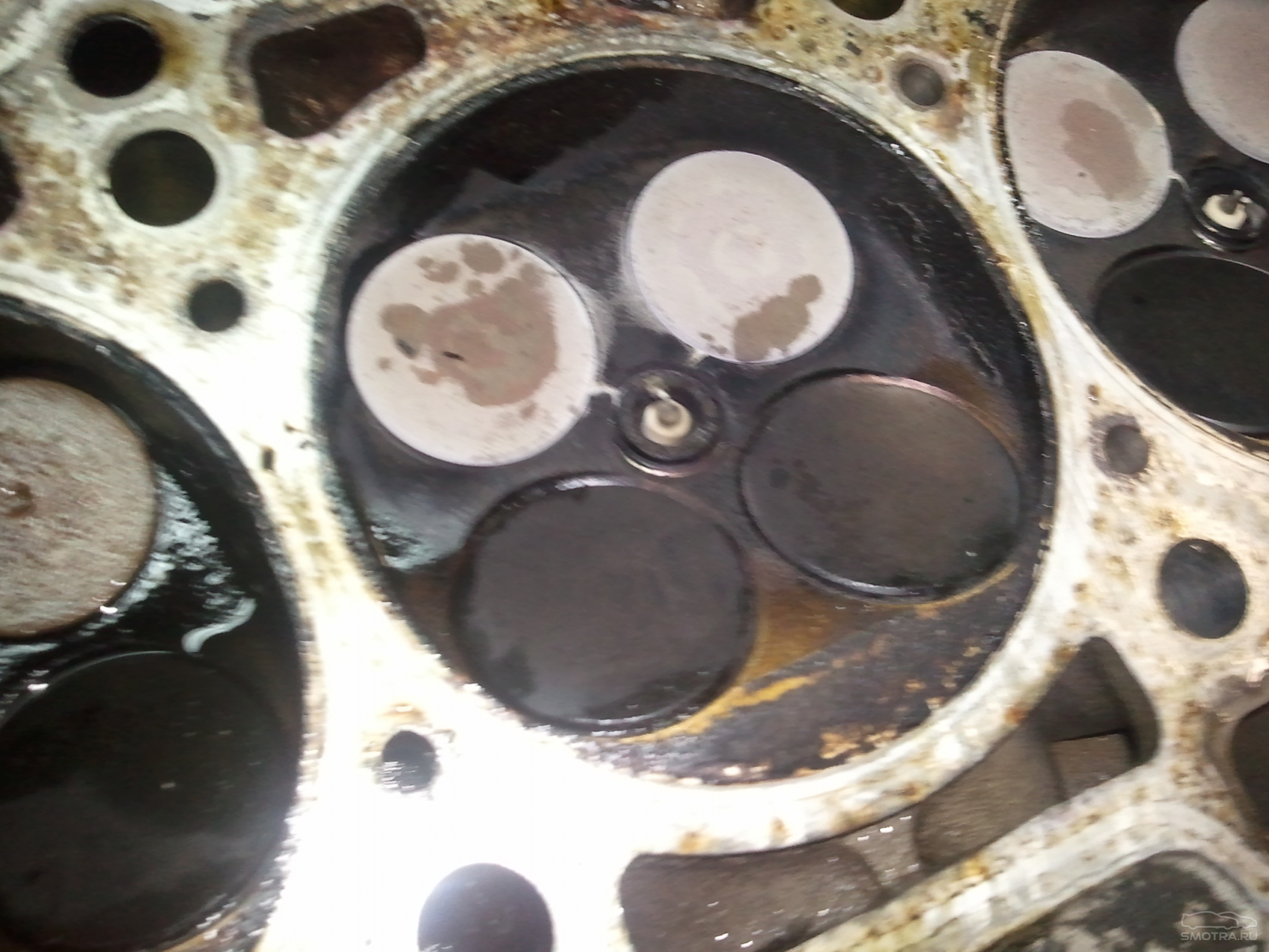

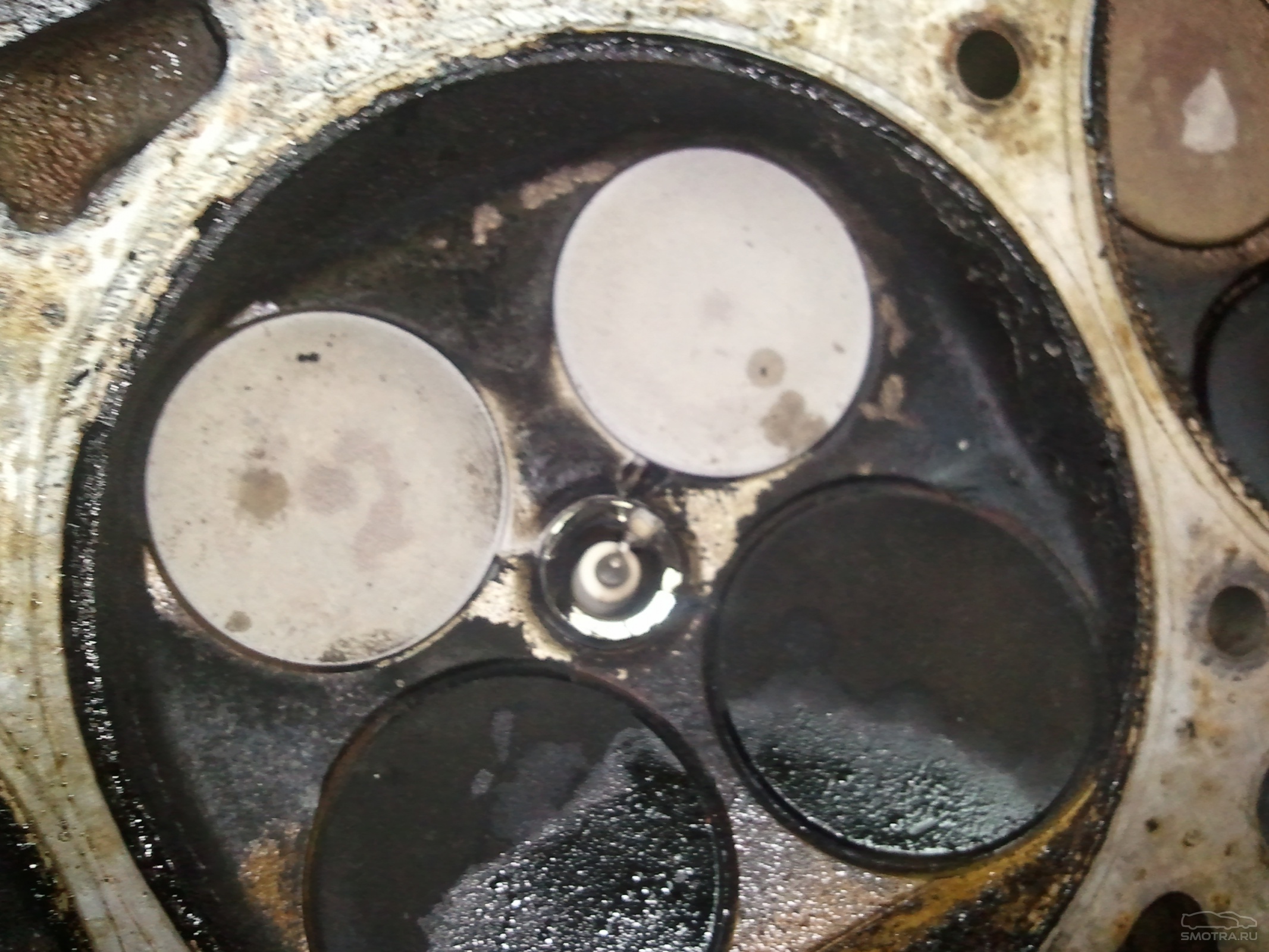

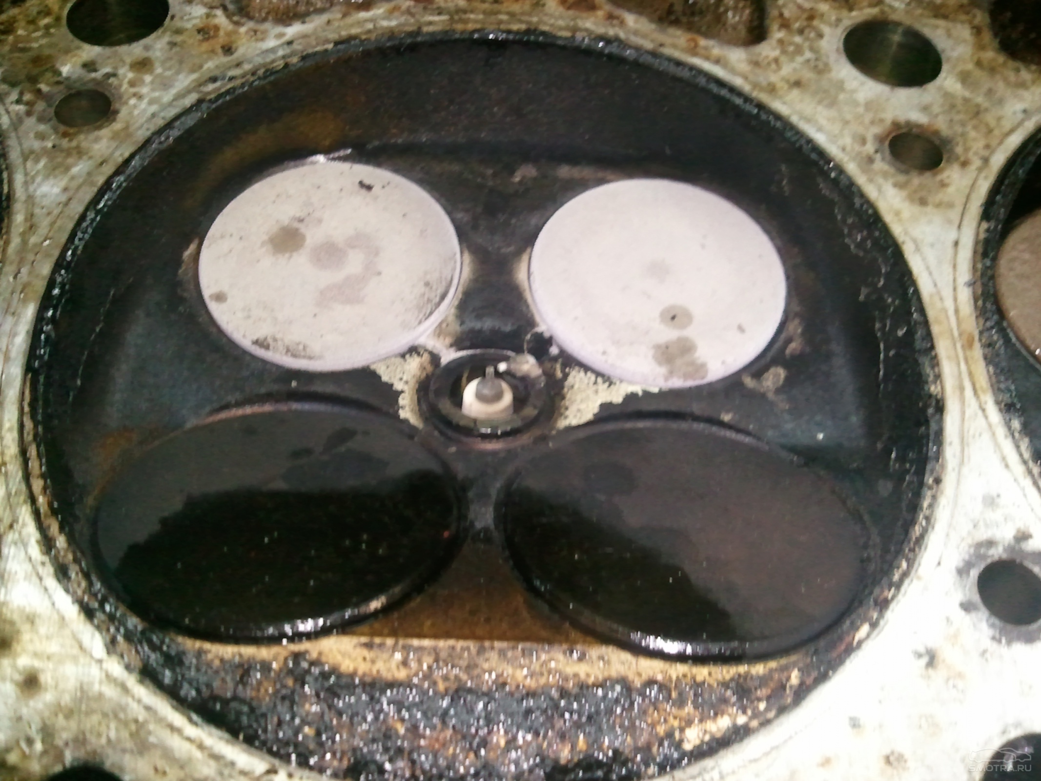

    голову рвздербанили чтоб коутить удобнее было перевернули
    и там стандартные для 2,2 трещины от клапанов к свечной резбе.
    1-й цилиндр
    3-й
    4-й
    5-й
    вообщем все стандартно кроме второго цилиндра
    там не просто трещина. там нет куска головки. в приндципе чинибельно но ценник там такой что была купленна головка от мотора 7А которая завтра поедет в Инномотор на доработку до возможности ее установки на AAN + стандартная замена направляющих и притирка клапанов
    Вообщем на этом пока все, по новостям думаю перерыв дней на 5 минимум
    ЗЫ. Сел вновь на свою - валит, тормозит. вообщем кайфую:rock:
    Зы. 2 забрал на свою новые фары, теперь на СМС у меня есть 8 фар из которых предстоит собрать 2 полностью живые фары для установки на машину:D
