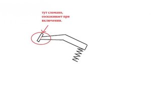

    Себе тоже Т-образную примастырил, год ужо катается. Жестянку надо просто не плотно делать, чтоб в пазу свободно ходила.

    Из чего то подручного делал? Или из подходящей железки?

    Скинь фотку, подрисую как гнул и крепил.

    Фотку чего? Банки или подрулевого или рычажка?

    Уже нарисовал!
    Примерно так. и медной проволокой в просверленные отверстия прошил и загнул.

    Не очень понял тебя. Вот нарисовал как смог. Обозначенно где сломалась.

    Красным жестянка, черным проволока медная. Зеленым примерные места сверления под проволоку.

    Теперь понял.:nod: Спасибо, буду завтра хендмейдом заниматса.

    Ага. Думаю может легче рапилить аккуратно рычажок, вставить вырезанную из жести не достающую часть и запаять или заклеить.

    Тоже думал так сначала сделать, там всей моей конструкции ниче не мешает и ход этого рычажка маленький. Поворотники включаются и выключаются обсолютно так же как и до моего вмешательства (рычажек сломал по неосторожности, уж больно мощьнея для него пружина)
    Еще был вариант наростить как ногти наращивают. Жена как раз развлекается такой процедурой.
