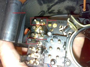

    По заднему дворнику-сегодня полез разбирать стрекозу. Снял штекер, внимательно его осмотрел-нашел источник. Один провод был толи оплавлен, толи от старости короче рассыпался.
    Распиновал колодку, перепаял штекер этого провода. И метла заработала.
    Тоже самое с проводом на свет. Тот просто болтался в колодке.
    Ну и стрекозу нужно новую искать. В старой обломился рычажок возврата-из за этого рычаг поворота не хочет возвращатса.

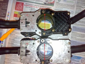

    стрекоза сотошная? просто у знакомого 100-ка не подошла от а6. разьем отличается немного. но потроха помоему такиеже. у меня есть ненужная с обломанным упором внутри. остальные все компоненты целы. и рычажок возврата тоже

    Да у 100 и а6 подрулевые разные немного. Вот отличия, взято у Ромы Tdi 2.5.
    У меня стрекоза сотошная. С круизом(но круиз вырезан) и с БК. В принципе рычажок возвратный у всех одинаковый. У меня на запасном тоже этот рычажок сломан, у основания там где он закрепляетса на корпус. Из за этого не держитса, соскакивает и перекашивает пружинку.

    глянул у меня с А6( 46мм и без штыря в середине).
    сломана ножка упора что снизу на фото

    Вот у меня она тоже сломанна. Пробовал запаять\заклеить-не держитса.
