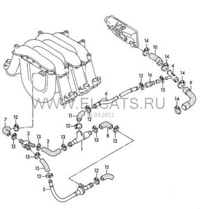

    Можно вырезать эжекционнник и переходники. Голову соединить с коробом обычным тазовским шлангом. А впускной коллектор единым патрубком с вакуумником.

    Я так и хотел сделать, убрать тройники все эти и на прямую соединить только вот не понятно куда идет шланг под номером 15, так все понятно от черный коробки к крышки на прямую и от вакумника в колектору на прямую.

    №15 идет на вакуумник.

    Покурив мануалы делаю вывод что это что то вроде ситемы по продувке ВКГ.
    Вроде малого круга вкг.
    Думаю после вырезания этих трубок проблем с вентиляцией картера быть не должно.

    вентиляция на наших вэ6 идет против чс. По правому шлангу заходит свежий воздух крышку правой гбц из глуш впуска , и слева выходит в задроссельное пространство на хх (грибок в клапане и тонкий шланг), а уже на нагрузке грибок отрывается и вент идет в глушитель впуска по большому сечению
