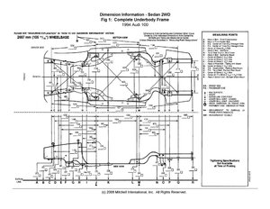

    Надо искать. У меня в книжке есть, могу отсканить на неделе. В нормальных конторах в программах по сход развалу должно быть установочное положение подрамника.

    #1595 Zerg()()()(), 16 мар 2012
    Re: Начало ремонта 100 Авант 2.8 мкпп кватра))
    вот по А6С5
    можт кому полезно будет,
    а то можна и удалить
