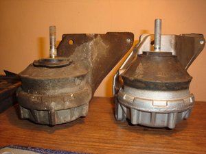

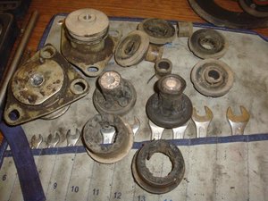

    Занялся передней подвеской.
    Заменены: передние и задние сайлентблоки подрамника, сайлентблоки стабилизатора, 2 опоры ДВС(одну до этого менял) и опора КПП.
    Итог: все было разбито в хлам, все запчасти стояли в оригинале. При разборке обнаружился нюанс со шрусами внешними. На обоих были надорванные пыльники. Шрусы снял, разобрал-имеет износ и повреждения. Буду менять на те что в гараже от АКПП остались. Пыльники уже купил, завтра буду перебирать.
    DSC09587.jpg DSC09588.jpg DSC09595.jpg DSC09600.jpg DSC09597.jpg DSC09604.jpg DSC09607.jpg DSC09605.jpg DSC09606.jpg DSC09596.jpg

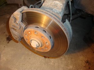

    Рычаги, амортизаторы, рулевые наконечники, ступичные подшибники в норме. Передние диски и колодки недавно меняные.

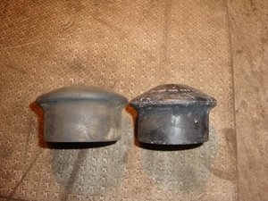

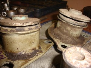

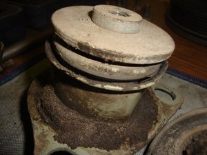

    Сайлентблоки имено такими и снялись, это не я их порвал при демонтаже. Все буквально само поотваливалось после откручивания крепежа.
    Из 4х с\б подрамника 3 были мертвые(см фото) один задний левый с\б был вполне нормальный. Оставил его в запас. Новоые встали без проблем, немного пришлось помучился с передними с\б подрамника.

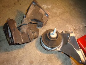

    Что удивило-насколько деформированными(просевшими вернее)оказались опоры ДВС.

    Не думаю что они так критично провиснуть. Я сравнил новые феби, и один из живых задний с\б. Также жестко ходит. Посмотрим. Будут нарекания придетса разоритса на качественный заменитель.

    не самый худший вариант. в большинстве случаев левая опора разорвана.
  6. CHENCHO
    CHENCHO Старожил
    27 мар 2009
    10.254
    лисапед
    Re: Начало ремонта 100 Авант 2.8 мкпп кватра))
    У меня левая не стандартная. В принципе из дефектов только просаженность. Правая рваная и сильно деформированная. Если посмотреть на первую фотографию выше в моем посте можно заметить что двигатель стоит не ровно. Сейчас ровно и никаких вибраций.

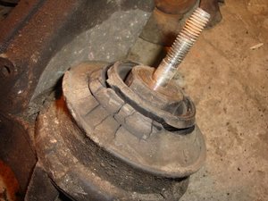

    А что значит "нестандартная"? Ты подушку левую как открутил, я имею ввиду верхнюю гайку? Или у тебя бошки скинуты?

    Выше описанно что у меня там не стандартно. Та опора которая у бачков с жижами стандартная, та что у воздушного фильтра не стандартная. Не с С4 кузова и не под V6.

    изгибаешь накидной ключ s13 и откручиваешь. можно снять в сборе с опорой, открутив последнюю от мотора.
    неудобно, но ничего сверхсложного нет.

    Давайте определимся с терминологией и посмотрим на фото. :nod:
    Я считаю что левая и правая-это если смотреть на ДВС со стороны радиаторов.
    Соответственно левая у меня не стандартная(она была не рваная, только деформированна и трещины), правая стандартная была разорванна и деформированна.
