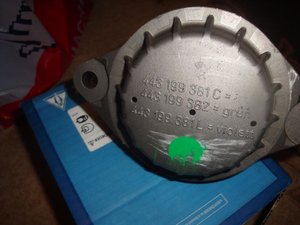

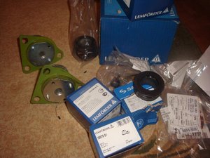

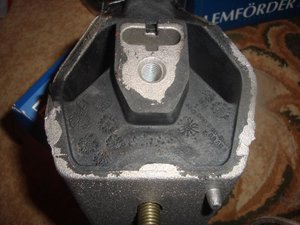

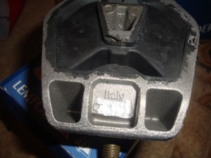

    Забрал запчасти с Экзитса.
    Все что заказывалось как Лемфердер, пришло оригиналом.
    Причем подушка ДВС и передняя опора ДВС это оригинал с маркировкой BOGE.
    DSC09577.jpg DSC09579.jpg DSC09582.jpg DSC09583.jpg DSC09584.jpg DSC09585.jpg DSC09586.jpg
    Завтра приедут болты\гайки и передние сайлентблоки подрамника.
    И тогда начну все ставить.:rock:
  2. Лёхан
    Лёхан I'm here for a long time
    10 янв 2007
    11.943
    Тунис
    A6
    Re: Начало ремонта 100 Авант 2.8 мкпп кватра))
    Практически всегда так.
  3. CHENCHO
    CHENCHO Старожил
    27 мар 2009
    10.254
    лисапед
    Как то странно получаетса. Вроде Лемфердер известный производитель деталей подвески и РТИ. А тут он выступает в роли упаковщика.:shock:
  4. Лёхан
    10 янв 2007
    11.943
    Тунис
    A6
    Лемф, боге и зф это теперь одна контора.

    Тоесть покупая Лемф, получаешь боже. При этом боже стоит в 1.5-2 раза дороже.

    Не всегда, иногда в коробке лемфа лежит лемф. Но не так часто как боге :)

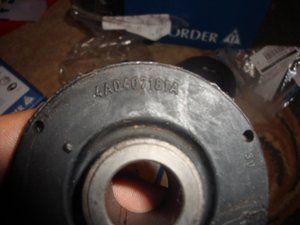

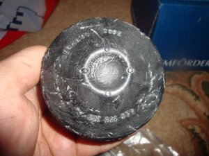

  11. CHENCHO
    CHENCHO Старожил
    27 мар 2009
    10.254
    лисапед
    Спасибо. Думаю сил и средств хватит довести её до приемлемого состояния.
    Пришли сайлентблоки подрамника передние-заказывал лемфердер, пришли опять же Боже с вагномерами и кольцами(причем и номер и кольца не затерты). Видимо поленились.
    Вообще зачем их затирают?
  12. ASheff
    ASheff Заблокирован
    24 окт 2009
    32.815
    A4\B6 1.8TQ AT 04г
    Что бы тем, кто покупает оригинал не было обидно.. :)
  13. CHENCHO
    CHENCHO Старожил
    27 мар 2009
    10.254
    лисапед
    Какая то подоплека есть. Это же лишняя операция-нужен специальный человек, который затирает эти маркировки с резиновых и других частей изделия. Не просто так это сделанно...:shock:
  14. nord1339
    nord1339 Старожил
    27 янв 2009
    5.417
    сорокопятка ААН.Q
    может как на автовазе тырят с завода ? :D
  15. CHENCHO
    CHENCHO Старожил
    27 мар 2009
    10.254
    лисапед
    Распрашивал знакомого, который занимаетса запчастями уже 15 лет. Он обьясняет это тем, что запчасти для заводов и в упаковку оригинала имеют высшую категорию качества-тоесть не имеет дефектов. Запчасти которые имеют следы брака(говорит для их них ОТК достаточно небольшого дефекта-например резина на сайлетнблоке будет не очень ровно отрезанна) направляют в продажу в упаковках завода изготовителя и по низким ценам.
    Реальный брак конечно не реализуетса.
