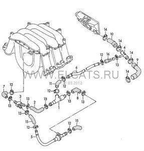

    Тут еще мысли появились. У меня шланг на вентиляции картера правой головки заменен на резиновый он нашемарок. Левый шланг стоковый-но он не плотно сидит(сломанны крепления). Вот думаю убрать эжекционный насос и этот шланг-тройник. Тоесть оставить только питание воздухом на усилитель тормозов. И обычным вазовским шлангом соединить левую головку и впускной короб. Допустимо?
    Тоесть убрать детали все, кроме №5.

    если не ошибаюсь эжекционник только для акпп ставился

    Скорее всего. Так бы и не убирал. Но воздух сосет из под неплотных защелок. А тройник такой стоит новый очень много.

    я у себя проклеил - нет проблем, тоже расщелкивался легко, там просто мембранка и клапан, нужна для принудительной вентиляции картера
