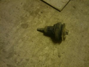

    По моему дрындулету-забыл про подушки написать и про нюансы связанные с их заменой.
    В гараже у меня были новые подушки боже, поехал я их ставить.
    Стал откручивать подрамник-первый косяк-оба передних сайлентблока подрамника в мясо. А я то думал на рычаги, а это подрамник гулял. Не проблема-сайленты уже заказал.
    Идем дальше-начал менять подушки. Решил идти от простого к сложному.

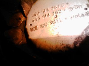

    Тоесть от правой опоры, к левой. Смотрю на правую опору, и не догоняю. Стоит совсем другая опора. Вот с этими номерами.:shock:
    Вообщем заменил пока одну, левая была в хлам порванная.

    Вот сижу думаю, как так получилось. На аванте 92 года выпуска(по факту 93), с мотором ААН, стоит подушка от других моторов(причем не колхозно стоит, а в штатном кузовном кронштейне).
    К этому добавляетса кривой вин(вин седана 92 года, переднеприводного)-весь пластик на машине 93г.в., салон эски, рулевая рейка эски.
    Крамольные мысли-а не была ли она в прошлой жизнью эской? Ведь не зря я на неё обратил внимание.
