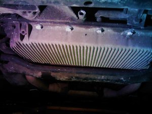

    IMAG0466.jpg фото поддона.
    Сейчас рассматривал и возник вопрос. А почему болты крепления нижнего поддона не внутренние шестигранники? Сколько разбирал везде поддон крепился болтами под внутренний шестигранник.
    Про паразитный ролик-выкинуть или оставить?:shock:

    Re: Начало ремонта 100 Авант 2.8 мкпп кватра))
    болты похоже колхоз, а ролик выкинь при случае(замене ремня)
    с болтами я погорячился, по каталогу 6-гранные наружние, а что демпфер? ролик живой, нога не разбита?

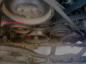

    Натяжитель нормальный.
    Я про гаситель кол****ий КВ. Он почему то снят, в запчастях лежит.
    если на вид норм, тугой и все такое, то я бы оставил :nod:
    upd странный демпфер :shock:

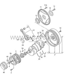

    кв.jpeg №3А на рис.
    Вот и думаю зачем его снял бывший владелец. Там железная доволно тяжелая болванка.

  16. Zerg()()()()
    13 фев 2011
    11.082
    Ауди
    поставь демпфер назад, дигло ровнее будет работать. масса это хорошо, ауди это не хонда)
