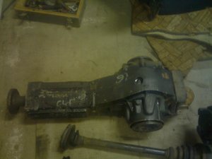

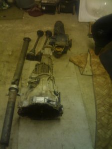

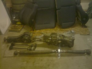

  14. CHENCHO
    CHENCHO Старожил
    27 мар 2009
    10.254
    лисапед
    Re: Начало ремонта 100 Авант 2.8 мкпп кватра))
    Отмыл все элементы. На следующей неделе начну ставить.
    Какие мысли по кардану?
    Поменять только шрус или в сборе длинную часть?
  15. nord1339
    nord1339 Старожил
    27 янв 2009
    5.417
    сорокопятка ААН.Q
    канешна тока шрус !
