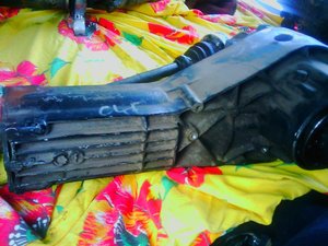

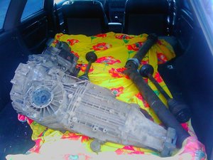

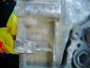

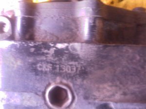

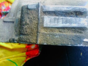

    Коробас DJT, дифф CKF.
    Все с одной машины, авант 97г.в АСК мотор. Положил на крышу по осени, распродал по запчастям.
    По состоянию-со слов продавца:
    коробка-в идеале(не воет, не гудит, все включаетса и выключаетса), менял масло.
    кардан-менял подвесной, после установки вибраций не было(но не балансировал, соответственно есть подозрение что скорее всего на скоростях за 150км.ч будет вибрации).
    дифф-менял все сальники на оригинал и масло.
    В маслах и процедуре разбираетса, так что не верить нет оснований.
    Недочеты-нет одной гранаты на кардане. Говорит не нашел в гараже.
