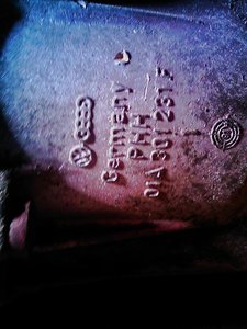

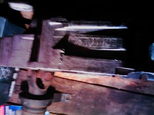

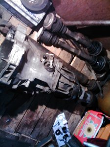

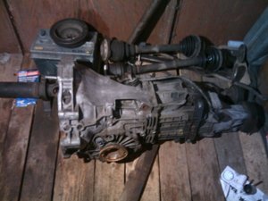

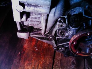

    Сьездил на дачу.
    Вообщем задней редуктор АЕТ. 35/9 если верить ельзе.
    Коробас точно CBR. Тоже 35/9.
    По проставкам прикинул-имхо того не стоит, получаетса слишком длинный болты карданные нужно будет использовать. Может срезать. Потрачу лучше деньги на правильный кардан.

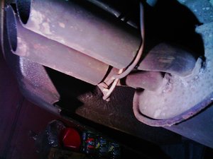

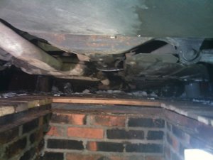

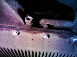

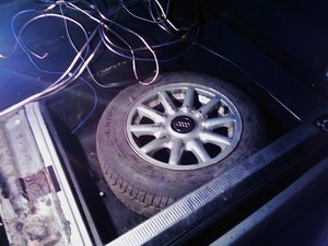

    Еще фото.
    IMAG0455.jpg типо музыка.:lol:
    IMAG0460.jpg запаска, но без домкрата и баллоника.
    IMAG0461.jpg яма маловата.
    IMAG0464.jpg вот такой способ закрепления фыхлопа.:lol:
    IMAG0467.jpg поддон-девственно чист, и явно давно не лазили.
    Кстати двиг безномерной-либо меняли на б/у, либо так таможили. Номера реально нет.
  16. Zerg()()()()
    13 фев 2011
    11.082
    Ауди
    Re: Начало ремонта 100 Авант 2.8 мкпп кватра))
    спилили чтолль?
    :hi:привет
  17. CHENCHO
    CHENCHO Старожил
    27 мар 2009
    10.254
    лисапед
    Привет.
    Наверное, но чисто сработано. На номерном месте только буквы ААН.
    Что скажешь про коробас? Есть вариант что подойдет от бочки В4?

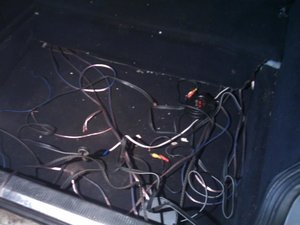

    Сегодня замерил компрессию-движок прямо на глазах лечит сам себя.
    В 5ти горшках ровная 12.5, в проблемном пятом цилиндре уже 8 очков.
    Посмотрел ошибки-ошибок нет, ни пропусков, ни смеси. Лямбды по показания живые. Машина нормально едет. По расходу БК показывает правильно.
    Начал воевать с электрикой-но проиграл.:D
    Заменил датчик АБС в заднем правом колесе-ошибка пропала. Но лампа АБС горит и ошибок не появляетса. Предохранитель №21 целый. Грешу на проводку. И кнопки отключения АБС нет на панели, есть лишняя кнопка передних ПТФ-на нажатие не реагирует.
    Вообще движок, коробка. механика-это для меня делов раз плюнуть.
    А вот электрика это для меня сложно. Проводка напичкана лишними проводами-от сигналки, от новой музыки, от старой музыки, еще от чего то.:rollingeyes:
    Залез под заднюю сидушку-там куча просто не подсоединенных концов не понятно от чего.
    После мотора буду разбирать салон, все это гавно удалять. Наверное опять все мыть и клеить шумку.
    Пока по электрике:
    -не работает обогрев заднего стекла и боковых зеркал, тускло светитса приборка, в приборке не подсвечиваетса наружная температура(опять ***:cry:), не светятса два прикуривателя и половина кнопок на бороде, не работает задний дворник, хандрит подрулевой переключатель(не включает дальний), передние ПТФ отсутствуют, но кнопки и проводка присутствует.
