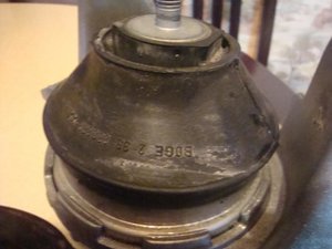

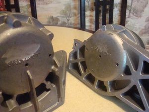

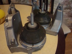

    Но зато нашел в гараже подушки двигателя BOGE.
    Запиленные номера 4A0 199 351 B и 4A0 199 352 A.
    Посмотрел цены на них 4763,21р. и 4695,44р.. :eek:
    Вот было время.:cry:

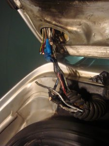

    По задней двери-как и предрекали проблема была в проводах в гофре.
    Причем какой то м...ак вместо того чтобы востановить проводку, тупо заизолировал отрубленные концы. Уж не знаю как их могло так срезать.
    В итоге часа кропотливого труда(зачистка от изоляции, пайка, кембрики) все было востановлено.
    Сразу появился и задняя противотуманка и подсветка номера и обогрев(причем появился обогрев всего, не только заднего стекла, стали гретса и зеркала:rock:), но веник так и остался неподвижен.
    Питание на него неприходит. Проверял проводку, пайку. Все нормально.
    Сам мотор исправный-подавал питание.

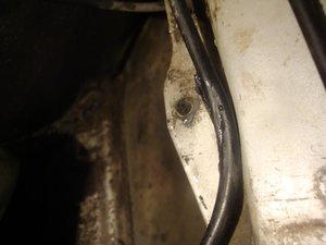

    Судя по фотке угла задней двери, там горела проводка когда то?
  15. CHENCHO
    CHENCHO Старожил
    27 мар 2009
    10.254
    лисапед
    Re: Начало ремонта 100 Авант 2.8 мкпп кватра))
    Это грязь. Я потом все вайтспиритом стер.
    Проводка без оплавлений и почернений. Просто срезаны как ножом были 6 из 10 проводов.
