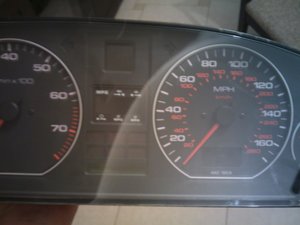

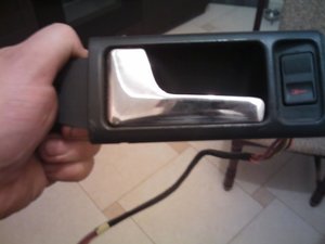

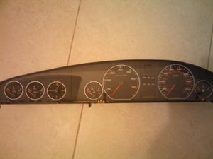

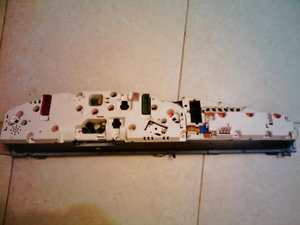

    Заехал сегодня на разборку.
    Взял приборку от англичанки и ручку с кнопкой и проводкой под управление ЦЗ с места водителя.
    IMAG0607.jpg IMAG0608.jpg IMAG0609.jpg IMAG0606.jpg IMAG0605.jpg IMAG0610.jpg

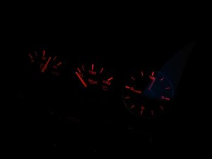

    Приборка хоть и от английской машинки, но все работает. Тахометр показывает правильно, БК тоже и управляетса, даже мультики показывают.
    Что удивило-работал даже вольтметр.

    офигенно, и мультики есть:rock:
    а что с одометром, изза того что к сотке подцепил он не показывает? или подсветки просто нет на него в твоей проводке?
  17. CHENCHO
    CHENCHO Старожил
    27 мар 2009
    10.254
    лисапед
    Re: Начало ремонта 100 Авант 2.8 мкпп кватра))
    На одометре цифры и оил сервис высвечиваютса, но подсветке не работает. Лампа может.
