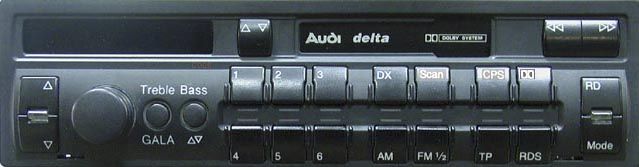

    Re: Начало ремонта 100 Авант 2.8 мкпп кватра))
    голова концерт от С5
    не пойдет кмк к твоему комплекту нужна такая
    различие в управлении сдчендж.

    лисапед
    Разница критична? Или можно обойти?
    У меня же 100ка, там очко под магнитоллу 1дин, а не широкое как у А6 мафона.

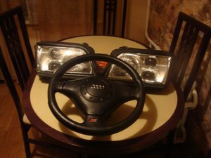

    Отмыл фары. Отражатели офигительные. Чуствуетса европа. Все лампы филипсы стояли.
    Фото на память с рулем.:shuffle:
    хз насколько критична , но мп3 проигрыватель ксарлинк вместо чендж подключают только на С5 головы а на С4 у чендж протокол другой и там не катит. значит и магн концерт С5 не сможет управлять сидюком от с4 а, все остальное будет работать.
    еще концерт от С4
    прокатит возможно
    я б спецом не стал морочиться, если и комплект не полный.
    у меня такой уже стоит, и не охота дербанить дизайн из-за МП3, вкорячу в голову место лентопротяга плеер и все будет снаружи по штатному. но еслиб не было ничего поставил бы чтонить посовременнее подобрав по цвету и подсветке. тем более 1дин не широкая.
    продать на любителя конешно. саб еще толк есть от него а сидюк... я лично им не пользуюсь в осн. радио слушаю
