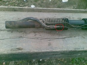

    Ребят такой вопрос , сегодня снял рейку , завтра буду ставить новую а они отличаются друг от друга трубками . Которую буду ставить унее трубки одинаковые а которая стояла у нее одна трубка толще , на фото указал . Надо ли их переставлять или нет ?

    в отлаженный механизм руками не лазь ! пусть стоят те что стоят . там под штуцерами у трубки если чо колечки резиновые стоят

    Да про колечки я знаю . Просто думал что трубки надо переставлять . :)

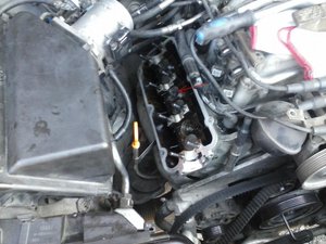

    Ребят,не подскажите допустимый размер торца стержня клапана с верхней плоскостью ГБЦ на AAH?
    А то у меня все на одной линии,а один - на фото пометил, выше остальных,и после замены гидриков с МСК привело немного к попадалову. связано ли с этим пока не знаю.
    можно ли утверждать, что это просадка седла?

    А без гидрика тоже видно, что торчит? В чем заключается попадалово? Насчет просадки седла, теоретически возможно, двигун сколько прошел уже? А главное сколько раз притирали клапана? От притирки здорово просадить можно, особенно если тарелка клапана выработана.

    и без гидрика торчит.вообще все торцы впускных выше,чем выпускных, но этот особенный.
    попадалово-это в прошлую субботу ГРМ кончился практически на xx оборотах. проходил всего 32 тыс. естественно ролики,помпа менялось разом. поставил в этот же день новый, завелась, но с тряской на холостых и тяги никакой с прострелом в выпуск. по компрессии: 12-4-12-13-13-13
    ну вообщем то думал клапаны все собрало, не угадал. Один прогоревший на 2-ом котле, остальные по правой ГБЦ пролил-не текут.Левую бошку не трогал.
    сегодня с утра получил клапан, новые гидрики, прокладку, в принципе всё собрал и уже на колёсах. машина работает штатно, долго правда гремели новые компенсаторы после заводки, сейчас замечаний нет.
    остался открытым вопрос, почему порвало ремень?
    пробег по одометру на машине 244100 км, естественно не родной,уже судя по износу направляющих клапанов, а он есть.

    ремень могло порвать от перетяжки . а ты голову левую не ревизировал что ли ? ну и когда притираешь клапана то надо смотреть как они труться , как работают и общий уровень тоже . а ща на собранном моторе чо гадать ....
