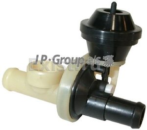

    А еще ребят, что за краник такой, зачем он? А после него стоит штучка для сброса воздуха, подскажите номер пожалуйста:shock:

    можно и без него , он почти никогда не закрывается
    http://www.audi-club.ru/forum/showthread.php?t=335659

    С этим понятно, а номерок сдувалки воздуха не подскажешь?
    Номерок нашел, цена впечатляет - 70 $!

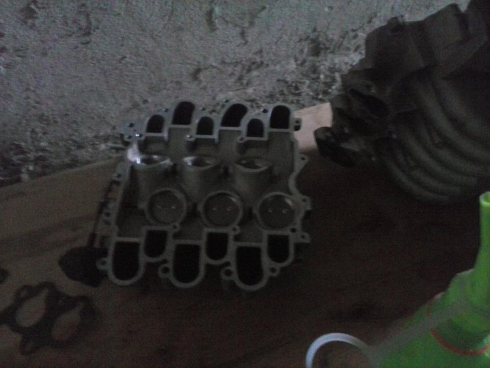

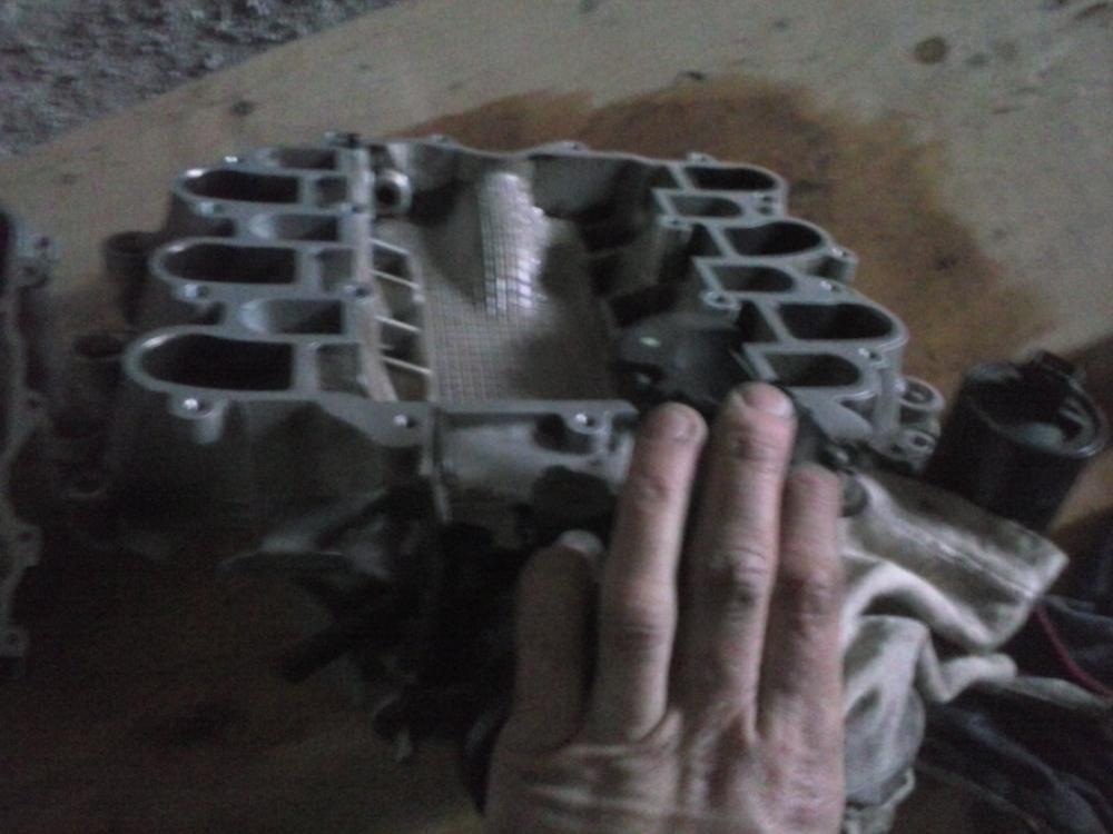

    напугали в теме по отваливающиеся винтики заслонок коллектора и попадание их в камеру сгорания, решил разобрать от греха коллектор и глянуть.
    по всей видимости за 18 лет не разбирался ни разу, но закреплено всё как с завода. без люфтов. с трудом открутил винты для фиксации на локтайт, хотя смысла как такового не было. а вот грязи было немеряно.

    #9810 quattro80, 30 апр 2013
    да у меня и масло было там. надеюсь,пропуск был из-за забитости ВКГ, сейчас всё отмыто, в том числе клапанные крышки с сеткой,забиты были наглухо.
    всё-равно к осени в планах встать на переборку, при замене МСК люфт клапанов в направляющих. Но пока за 700 км после ТО уровень масла держит на max и перестало свечу 4-ого цилиндра закидывать
