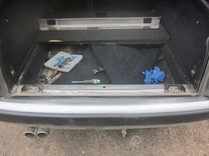

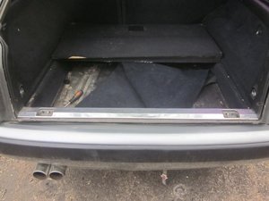

    Коллеги! Если есть кто, кто гоняет на сарайке, и, самое главное гарантировпанно НЕ битой в зад, если не затруднит, сфоткайте пожалуйста точно также как на моих фотках.

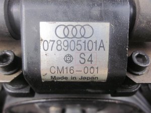

    И еще одна фотка, это катушка зажигания. Что может означать маркировка, которую я выделил?
    И вообще, у кого что на катушках указано?

    У меня тоже самое написоно...
