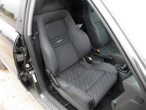

    Интересная тема много инфы но вопрос в следующем : отправте куда нужно у меня ауди 80 b4 хочу поменять сиденья (могут подогнать от ауди А4 и 100 (45) рекаро подойдут ли они ко мне и вообще где можно это посмотреть)
  20. quattro80
    quattro80 Bad e-mail
    6 окт 2004
    1.094
    B4 Avant 2.8Q
    если и менять на что-то,то на такого типа :thumbup:
