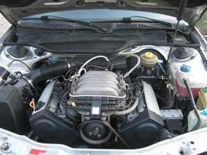

    Сегодня услышал треск возле фильтра бензина. Там стоит какая то хрень, она еще надевается на корпус воздушного фильтра. Не знаю что это. Гуру должны меня понять....
    Так вот... Треск это нормальная работа этого агрегата или что-то не в порядке?
    За что отвечает он?

    Клапан адсорбера.Нормальная.На форуме есть инфа как его проверить.

    Треск или равномерный цокот?

    скорей на равномерный цокот похоже....

    Клапан адсорбера работает.
