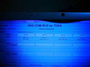

    нее вроде не перепутал . провода замерзшие в нужном направлении. по другому не переморозишь:) завел . ща пойду вагну посмотрю чо ишо там водится .

    Что бы это значило? :lol::rofl:

    а моя чот ваще не пускает в измерения

    это экран ноута с вагкомом от литлетохе, а что синиий такой?:D
    змерз чтоль?

    Програмка тохина.
    Это там телефон фотографирует.

    у тя старая аппаратная версия, и не пробовал к и л линии перемыкать?
