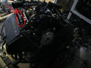

    Engine.JPG Стрелка откуда потеет и дальше за головы, еще вроде потеет там где в ноги водительские уходит.

    Напорный шланг ГУР. Меняй на б.у.
