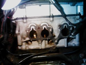

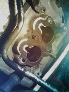

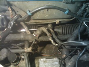

    Итоги дня.
    1. Перетряхнул впуск. Заменил прокладки под паук и большую прокладку паука. Ничего критичного не увидел, единственное что перепутанные вакуумные соединения на вакуумный привод заслонок в пауке и на хранитель вакуума.

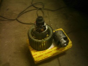

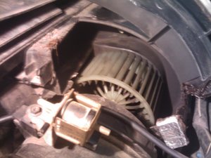

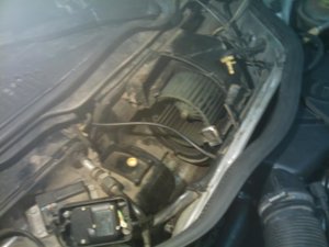

    2. Поменял моторчик печки. Но не без косяка.
    Решил менять через снятие короба печки, почти все уже открутил.
    Начал сдергивать гофру резиновую между испарителем и коробом. Обнаружил что как то ответная часть на коробе печки стремно шатаетса.
    Стал отдирать шумоизоляционный лист(он мне еще при покупке показался подозрительным:lol:)-а он отодрался с аккуратно выпеленным куском короба.
    Видимо до меня кто то лазил, и не нашел ничего более умного, чем раскурочить корпус.
    При этом видимо сам вентилятор этот кто то не поменял. Почему х.з.
    Вентилятор был мертвый-БОШ, оригинал, крыльчатка оригинал.
    Стерлись в ноль щетки и клинили ротор.
    Заранее был куплен новый моторчик Бош. Переставленна крыльчатка(она кстати без следов каких либо балансиров, с кем то спорил по этому поводу).
    Перепаяны провода и колпак моторчика.
    В попыхах не проверяя собрал все это дело.
    И обнаружил что моторчик работает, крутитса и не вибрирует-НО НЕ ДУЕТ В САЛОН.:dash::fool:
    Сравнивал как дует на другой 100ке, разница огромная.
    Я так полагаю не дует в салон так как я попутал полярность(хотя перепаивал так же как и на оригинальном моторе).
    Короче думаю завтра просто переделать штатный штекер. Потом куплю корпус печки и уже нормально сделаю.
    Допустим такой способ? Мотор от обратно полярности ведь не крякнет. Ему по идее пофигу куда крутитса(по часовой или проти часовой).

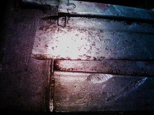

    Все таки оттер маркировку коробки которая сейчас стоит.
    Маркировка САС-опять от 80ки. Я и чувствую что как то едет она не так. Передачи другие.
    По двигателю все впускные в идеале, МСК хорошие попались.:rock:

    едкие комментарии по поводу мотора опущу :D
    "штеккер" переделывать не надо, проверь сперва, в какую сторону вращается крыльчатка.
    если корпус отопителя все равно покупать, то покупай от а6. вместе с испарителем...
    ps: у мотора "обратной полярности" быть не может.

    Я когда себе менял то на аккуме проверял куда крутится. И действительно бошевский надо припаивать наоборот. У меня с первого раза задул правильно.

    Сейчас пойду переделывать штекер.
    По омывайке-пока не понятно. Вытекает когда пользуюсь омывателем.
    По корпус печки и испаритель. Корпус печки у всех одинаковый. А испарители разные 100-а6.
    Электромотор может крутитса в разные стороны, в зависимости от направление тока.
