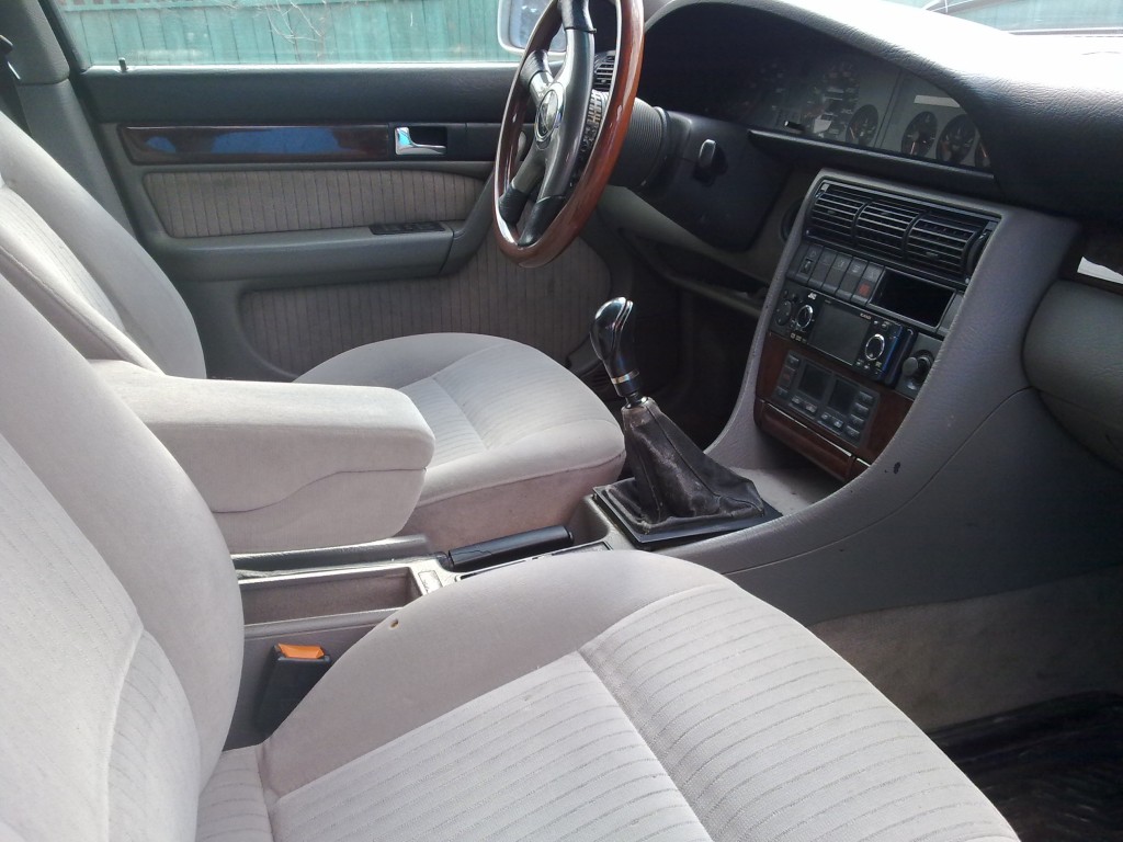

    ну хрен его знает, вот мой салон
    эт сразу после покупки
    сидухи не пачкаются вроде, аккуратный йа.. :) пол то да, понятно.. по весне ванишем натру..
    не, чет понравился мне светлый, хотя раньше думал что это маркий отстой.. :flirty:

    У тебя он велюровый. Он действительно не маркий и не сильно грязнитса.
    А рекаровские там совсем другая ткань, в мануалах идет как шелк. И пачкаетса очень быстро.

    Ясно.. хренова.. :)
    лан, пошел в кровать обдумывать идею с рекаро-сидухами.. :flirty:
