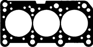

    В извращениях дока :), а по делу, ААН хавает маслицо не по-детски, есть блок АСК в идеале. Даж следа износа на цилиндрах нет. Вот и спрашиваю, возможно ли сие внедрение. Просто поршня разные. В ААН они ровные с желобом, а в АСК выпуклые.
    ЗЫ. Задача в снятии 193 кобыл не ставится, с головой хватает 174:flirty:

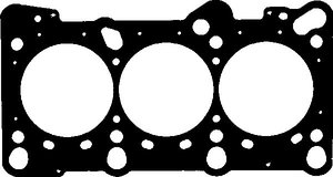

    Audi 100 AAH 91
    Врятли получится, первая прокладка AAH вторая ACK.

    1 литр на 500 км
    Спустился специально в гараж и сравнил оба блока. Разницы в блоках нет совсем. Там где в прокладке под АСК продолговатое отверстие, на блоке АСК, отверстия нет
