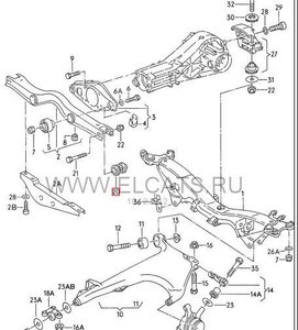

    Часик поковырялся сегодня с машиной.
    Появилась проблема. Одно крепление штанги диффа не откручивается. Сайленблок проворачивается вместе с болтом. Видимо втулка прикипела к нему.
    На схеме этот сайлент под номером 20.
    Не в курсе что он из себя представляет? из двух частей состоит?
    В голове крутится вариант спилить болгаркой болт, выкинуть старый сайлент и вставить новый (в продаже только оригинал, поэтому даже фото не видел еще).

    Если не ошибаюсь-просто резиновый с.б. Спили гайку и выбей через выколотку.

    болт не выбивается. сайлент пружинит.
    Допустим спилю я болгаркой болт, вытащу сайлент как нибудь.
    а обратно смогу засунуть?)))
    он не прям плоский. вот фото. мне кажется из двух частей состоит(иначе как он монтируется). Но все равно хотелось бы это услышать от тех, кто видел\снимал его лично.

    мля.. на фото другой сайлент

    По ходу он из двух частей состоит. Если нетт, то как его пихать я хз)))

    Если он монолитный, то намыливается хорошенько мылом и прессуется аккуратно, желательно прессом - видно что происходит, можно через коническую втулку, чтобы края не срезало, хорошей кувалдочкой через оправку. Конкретно такие не менял, но встречались и посложнее варианты.

    Тут дело не в силиконе и мыле, а в том что туда ни прессом ни кувалдой не подлезешь, вот и думается что из 2-х частей. ждемс совета того кто менял именно такой сб

    всё меняется на снятом

    дело в том, что место куда запрессовать надо этот сайлен приварено к кузову.........и снять его не представляется возможным.
