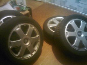

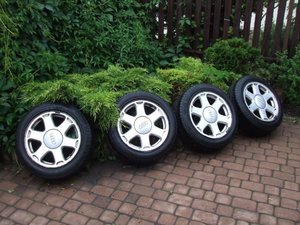

    :shuffle:

    Зачетные катки, я в очереди на 2-й комплект.

    Катки очень классно смотрятса на 45 кузове.
    После нового года на глаза попадался такой комплект из 5 штук в Балашихе. И цена смешная, что то порядка 7-8т.р. Хотел купить. потом подумал-зачем они мне? И не купил.:cry::dash:

    15шки не так смотрятса. К тому же у тебя видимо были не оригиналы-с таким рисунком делались только 16 и 17 радиус.

    что за модель, номер? только с бордюрами на них надо аккуратней. Пригодилась бы функция с зеркалом правым и задней передачей.

    895 601 025 MZ17 7,5JX16H2 ET37 5/112 ставились на S6.
    В принципе с любыми дисками нужно быть аккуратным при паралельной парковке.

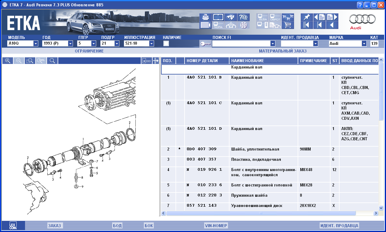

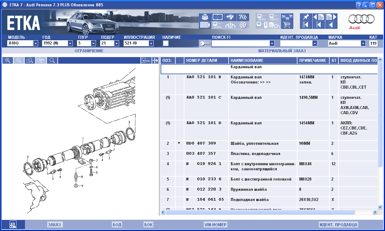

    В общем такой вопрос возник. Какой кардан мне нужно брать? Именно номер его. Посмотрел их там несколько видов и они разной длинны.
    4A0 521 101 B длинна 1474мм (коробки CBD,CBL,CET)
    4A0 521 101 C длинна 1498,5мм (коробки AXN,AXM,CAB,CAD,CDV)
    кардан от автомата(который у меня есть) 4A0 521 101 D 1454мм
    У меня коробка CBR и редуктор АЕТ.:shock:
    В пятницу едем в Минск. А какой кардан брать не понятно.

    А ты глянь по редукторам - если расстояние от подушек до фланца кардана разные, то может станет понятно, какой нужен..

    Ну ты прикинь, там +- 2 см решают какой кардан нужен. Легко ошибитса таким образом.
    Точно никто не подскажет.
    Не охота собирать эти карданы и так уже понабрал всякого барахла.

    вот, эта полезней будет

    мдя, тоже не то.. ))
    у тяж коробка с бочки типа? тогда етка ниче не скажет.. только примерять
    и вообще, есть шанс что ни один из карданов не подойдет... :spy:
