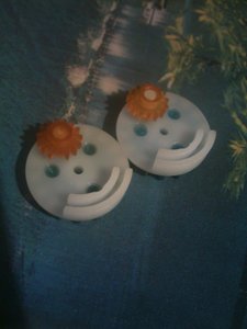

    Разобрал оба спидометра-нашел виновника.
    Теперь думаю как скрутить пробег.:rofl:

    Уже все снял и поставил. Снимал плоскогубцами-через тряпочку. Снялись очень достаточно легко, без последствий. Я так полагаю при сборке добавляют клей или фиксатор.
    Поменял только шестеренку сломанную. Остальное все родное от эс приборки.
    На будушее-где такие шестеренки можно найти? В старой ауди видео технике?

    Re: Начало ремонта 100 Авант 2.8 мкпп кватра))

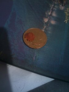

    Очень похоже на шестеренку от спидометра АЗЛыКа. Там она тоже как проблема, сползает по валу или растрескивается. Для масштаба че нить рядом положил бы, тоды точней сказать мона. Гдето на форуме видел тему про 80-тошную приборку там тоже похожая шестеренка ломалась и рецепт там был.

    Вот. IMAG0545.jpg Монета 10 копеек.
    Думаю такая шестеренка 100% будет в часовой мастерской, только железная.

    Я собрал и второй спидометр со сломанной шестеренкой.
    Тоже скорее всего будет работать.
    На шестеренке выкрошило один зуб и он встал в распор с венцом-из за этого не работал одометр.

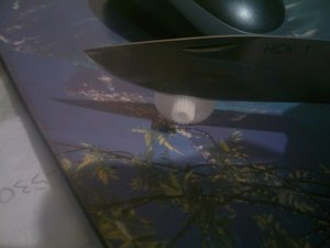

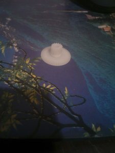

    Сходств конечно в таком виде мало.:nod:
    Верхняя часть шестиренчатого колеса точь в точь как та маленкая в спидометре(количество зубцов, размер и внутренний диаметр). Ножом аккуратно отрезаетса под размер.
