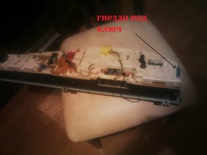

  7. ASheff
    ASheff Заблокирован
    24 окт 2009
    32.815
    A4\B6 1.8TQ AT 04г
    Re: Начало ремонта 100 Авант 2.8 мкпп кватра))
    а где конкретно?

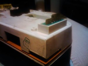

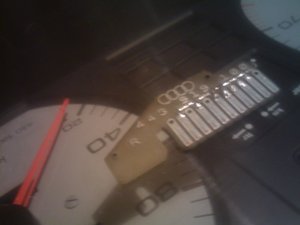

  9. CHENCHO
    CHENCHO Старожил
    27 мар 2009
    10.254
    лисапед
    У меня ключ уже перепаяный.
  10. ASheff
    ASheff Заблокирован
    24 окт 2009
    32.815
    A4\B6 1.8TQ AT 04г
    А, понял...
    У меня такая же стоит по ходу на машине, но без БК, на фото была это вторая - донор от 2.6..
    на столе которая лежит )) гнездо там такое есть, но ключа нет, так как нет БК..
    ЗЫ не вру.. и на моей такого гнезда не было наверное..

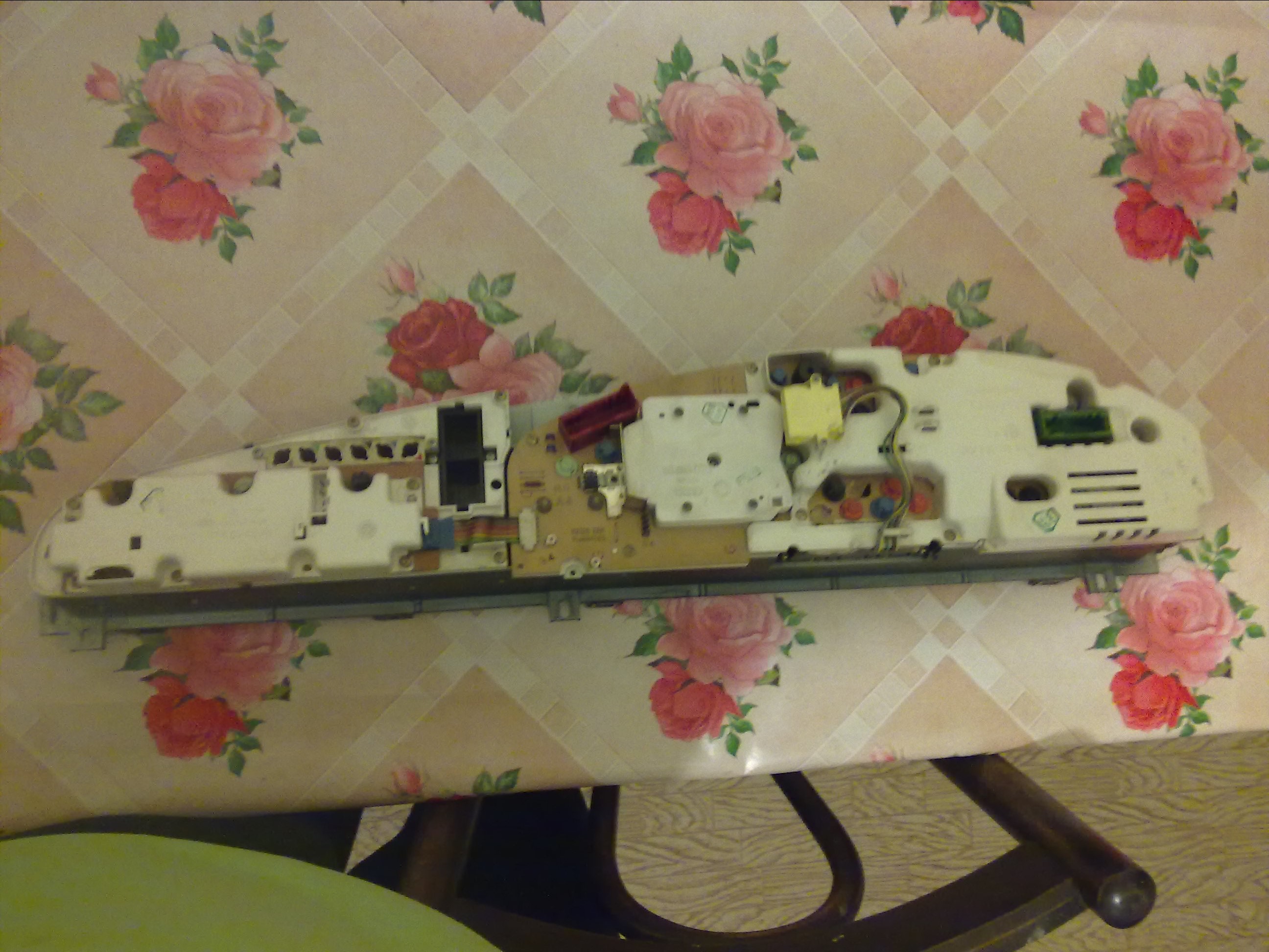

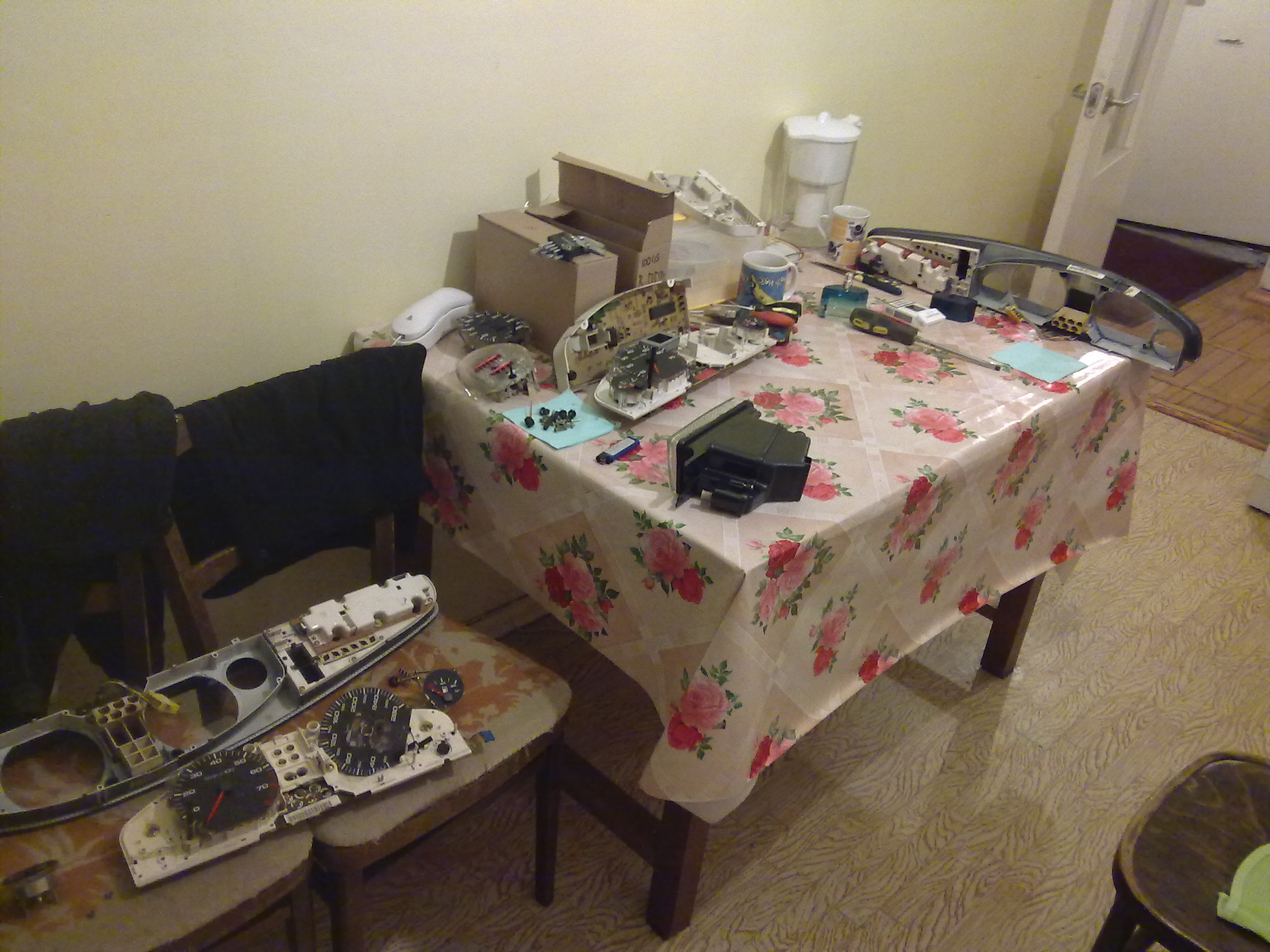

  12. CHENCHO
    CHENCHO Старожил
    27 мар 2009
    10.254
    лисапед
    Нормальный такой развальчик.
    Думаю в дальнейшем приборку от А6 поставить.
    Белые шкалы не очень радуют.
