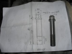

    Натяжитель приводного ремня снова на месте!!!
    Резьба М14х1,5. Думаю такой резьбы надолго хватит) подходящий болт не нашелся - токарь нужный сделал по эскизу.

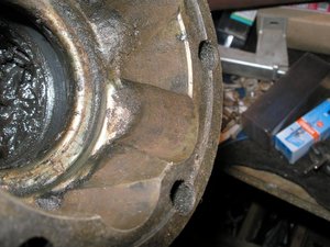

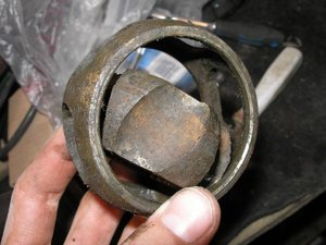

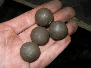

    Выкладываю фото для общего обозрения внутренней гранаты...
    Как думаете, поставить обратно такую?))

    Не понял...:shock: 70мм - длина родного болта ДО головы... а он же утоплен в корпус натяжителя! Одно из двух - или у тебя другой натяжитель, или же твой болт заходит в резьбу только самым кончиком - на 3-4 нитки... если, конечно, ты не рассверлил дырку сверху аж до 19мм по диаметру пояска на новом болте... Я-то ограничился тем, что прошел родную дырку сверлом 14.2мм, болт взял подлиннее, шляпа в итоге снаружи... впрочем, ремень не цепляет - и ладно :thumbup::D

    Гранату фффтопку )))

    херасе, ты ее откопал на курской дуге?:D

    у родного 69мм до головы. у моего тоже. болт входит внутрь натяжителя как родной.поясок утапливается в натяжитель. ничего не торчит. Закручивается примерно на 7 оборотов

    Ну понятно, я ж так и говорил - рассверлил ты верх отверстия под поясок 19 мм, а низ - под болт М14... тогда все ОК. Я сверлил меньше :wink::D

    Сверлил только под болт 14мм. Больше ничего!! Поясок был сделан сразу по размеру отверстия в натяжном

    Хм... мне что-то кажется, что в моем отверстие меньше 19мм... впрочем, я его не мерял... померю завтра, любопытно самому стало)
